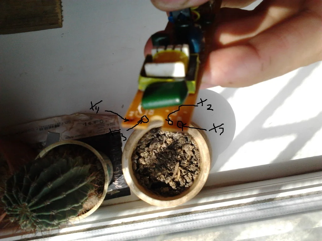

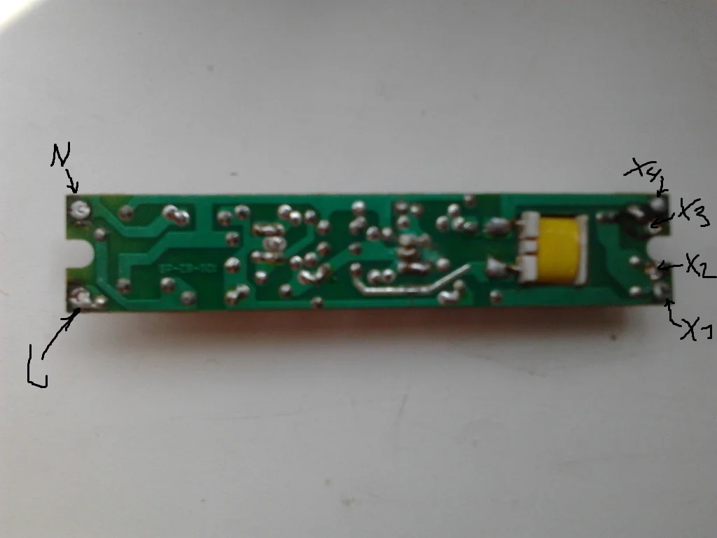

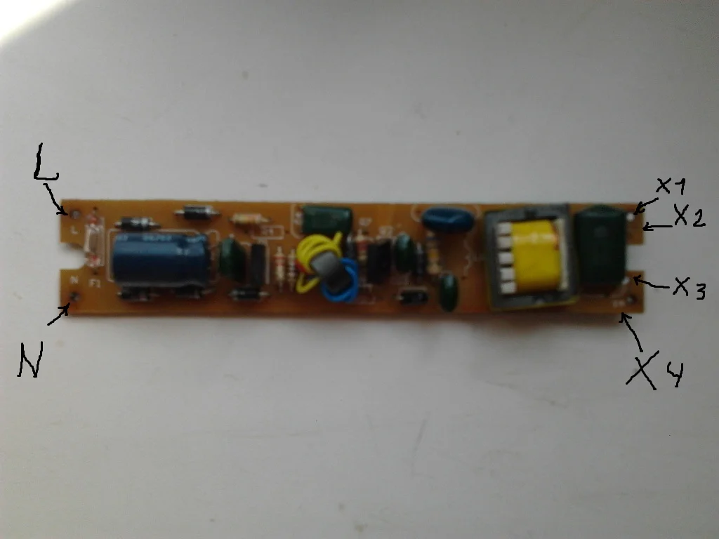

Всем привет. Нашел на свалке плату, думаю, что от новогодней гирлянды.
Думаю, что рабочая потому как люди провода от огоньков на медь выпалили а саму плату переломили пополам варвары.
Плату я спаял, но вот вопросс куда запитывать 220? и куда цепи лампочек?
Вообще кто что думает высказывайтесь
За качество фото приношу прощения, лучше не получится
Переменного резистора нет, значит частота мигания не регулируется
если я правильно понимаю

это блок розжига ламп дневного света.
Это даже лучше. У меня есть пара ламп дневного света, а вот блока розжига не было.
Теперь понятно почему выходов 6-сть.
Но а все же куда подпаять 220в?
Соответственно там где L(фаза) и N(ноль), только вначале через лампочку на 60Вт включить желательно и с нагрузкой ввиде лампы дневного света ватт на 15 по парам выводов на ножки
с фазой и нолем понятно а вот по " парам выводов на ножки " как правильно подключить пару выводов к паре ножек, х1 - х2 к паре ножек лампы дневного света или х1 - х4 к паре ножек? чтоб не спутать, а то замкнет наверное на плате что нить
вот тебе ответ
Спасибо огромное за видео, как раз то что мне нужно было.
Лампа зажглась, теперь в гараже стало еще светлей. Фото чето выложить не получается, ну не столь важно.
