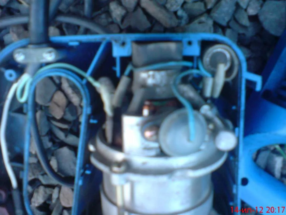

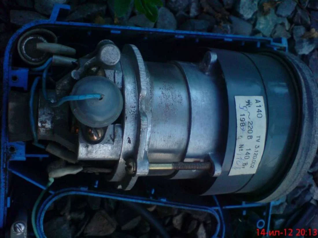

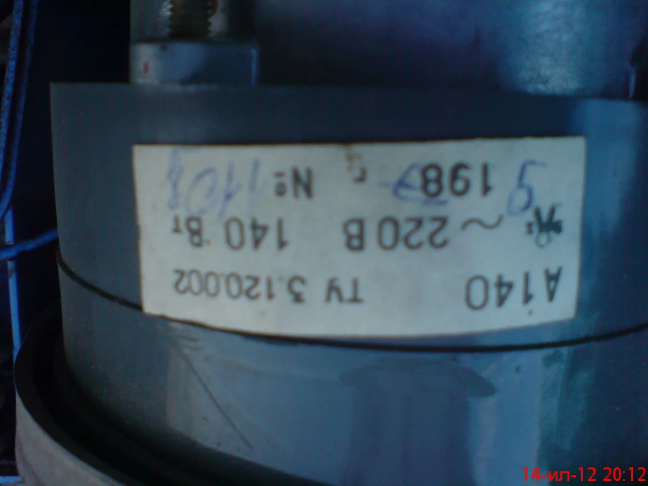

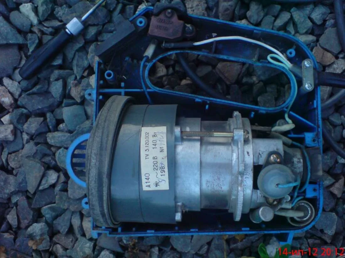

Всем привет! нашёл старые пылесос, (точнее та часть которая ост,а именно сам мотор) так вот, сейчас лето и приехав на пляж не хочется качать надувной матрас, а электро насос покупать в лом! можно ли переделать двигатель от пылесоса в насос, и питать всё это от прикуривателя?

переделать в насос можно легко, придётся делать преобразователь на 140 -200 ватт 220в что будет не просто.
тоесть преобразователь для того что бы работал от прикуревателя? вот толь ко как сделать трубку, на низ, и вывод шланга насоса
да преобразователь нужен для работы от прикуривателя. поместить двигатель в (подходящую по диаметру ) пластиковую водопроводную трубу, на сторону с которой будет всасываться воздух установить самодельный фильтр из марли или чего то подобного, а на сторону выхода воздуха установить заглушку из фанеры с отверстием по шланг,соединения собирать на жидкие гвозди и саморезы.

в принципе можно использовать старый бесперебойник вместо преобразователя.
так , тоесть какой принцип действия нужен, с 12 вольт(от прикуревателя) на матор, а сколько мотору вольт нужно?
мотору этому нужно 220в, идея от прекуривателя отваливается сразу, если не хотите спалить бортовуху всю (а возможно и всё своё Авто в следствии КЗ) кидать надо крокодилами на АКБ прямо, за преобразователь не скажу (не заморачивался таким) по мне так идея с бесперебойником куда проще и реальнее.

Твой насосик либо поршневой (скорее всего) либо дифрагменный. На пылесосах - центробежные.
