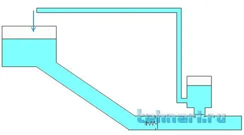

Предлагаю к обсуждению конкретное устройство.
Насос на воде — гидротаран
Тут описан принцип устройства и работы
Насос на воде — гидротаран » Изобретения
Вот даже наглядное наипростецкое видео есть, как оно работает.
Проверил, действительно воду можно обратно в эту же бочку (только у меня 3-кубовый бак в 1,5 метрах над землей - участок с уклоном) закачивать, пока сам жив..))))
Интересует маленький нюанс, но очень важный.
Что можно придумать, чтобы лишняя вода не выливалась, пока нужное давление не набралось?
Можно на пока просто в емкость сливать, а из нее ручками огород поливать.
Но может найдется какой-нибудь способ и ее в насосе использовать?
Может как вариант трубу подлиньше на то клапан навернуть, в которой будет копиться вода, а потом ее давление + давление воды в основной подающей трубе будут складываться и напор получится еще сильнее? Или давление наоборот будет постепенно уравновешиваться и работать не будет?

Как я понял даже у классического насоса давление в момент гидроудара может достигать тысячи атмосфер.
Ну так нельзя конкретно утверждать. Гидродинамика и Аэродинамика подчиняется одинаковым законом. Воздушный змей и водяной змей (кораблик) работают одинаково. Нарастающий удар (линейный) и мгновенный (взрывной) разные вещи. Ладно беспочвенный спор, для начала я просто выдам идею, а дальше поглядим.
Я понял, что такой насос пригоден только для полива ?... :)
Главное его преимущество подавать воду из движущейся реки вверх на очень приличную высоту до населенного пункта ТОЛЬКО за счет энергии движения самой воды под воздействием гравитации прикладывая к этому эффект гидроудара
Такие насосы работают до сих пор во многих деревнях. Раньше они массово выпускались аж до 70-ых годов 20 века.
Да прицып действия я понял и согласен. Меня смущает высота подъема 50 метров ?... :(
Ладно, надо подумать ?... :)

Гидротаранные насосы — насосы, работающие без подвода электроэнергии, сжатого воздуха и т.п. Работа основана на энергии поступающей самотеком воды и гидроудара, возникающего при резком её торможении. Гидротаранные насос работает по следующему принципу: по всасывающей наклонной трубе вода разгоняется до некоторой скорости, при которой отбойный подпружиненный клапан преодолевает усилие пружины и закрывается, перекрывая поток воды. Инерция резко остановленной воды во всасывающей трубе создает гидроудар, кратковременно резко возрастает давление воды в питающей трубе. Возросшее давление открывает верхний клапан насоса, и часть воды из трубы проходит в воздушный колпак и отводящую трубу.

Подумалось для сравнения конструкции: где вода зря вытекает и про закрытый контур: где вытекает, в той системе уклон небольшой, а воде нужно разогнаться. Чем быстрее разгоняется, тем больше у нее становится давление. В какой то момент этого давления наконец то хватает, чтобы сработал тот клапан и об него вода ударилась.
Видимо потому для закрытого контура требуется как можно больший уклон, в идеале вертикально, чтобы вода не просто текла по трубе, преодолевая некое сопротивление трения, а свободно падала.
Но вопрос: от нулевой точки ускорение то одинаково вроде для любой массы? Видимо потому и требуется повышенное давление в основном баке, чтобы как можно больше было ускорение.
