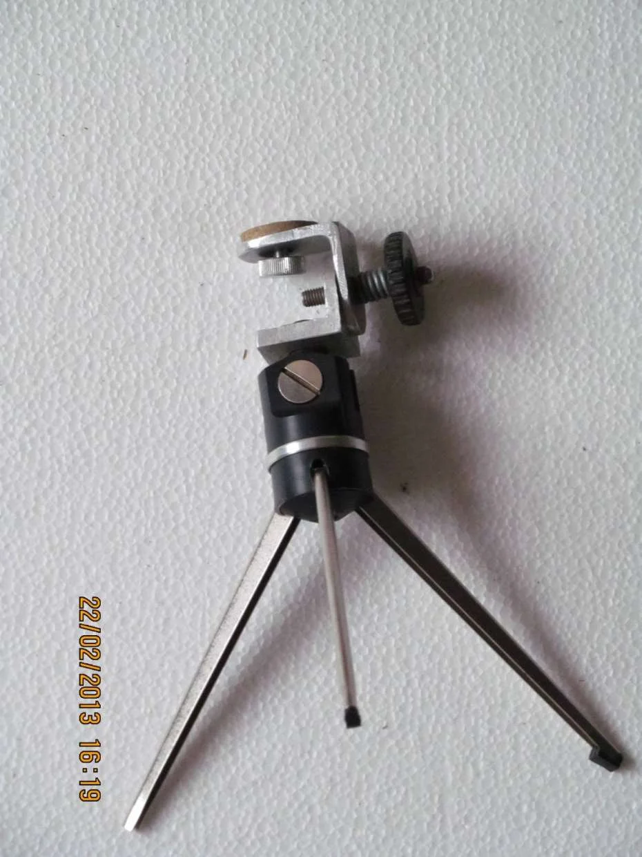

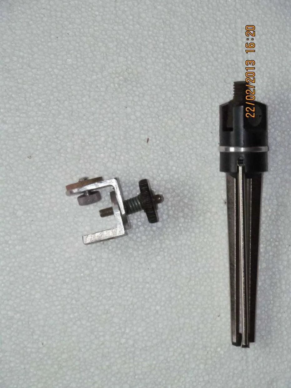

Рассказывать практически нечего. Вместо кольца крепления вставляем выточенную из эбонита деталь с отверстием для штатного винта и стержнем для крепления штативной головки. Резьба 3/8"

Тоже думал что нибудь такое сделать для смартфона нокиа н8, да никак не придумаю крепление телефона к штативу.
Резьба 3/8 для крепления штативной головки. На головке 1/4"
