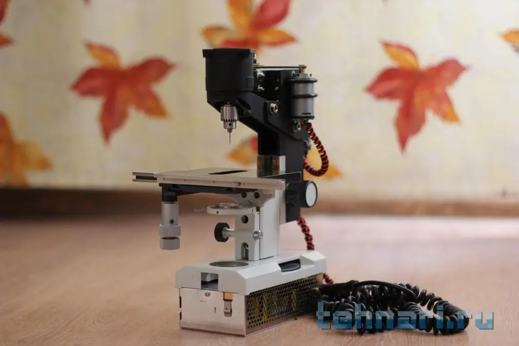

Доброго времени всем!
Решил поделиться своим творением и заодно попросить пары советов.

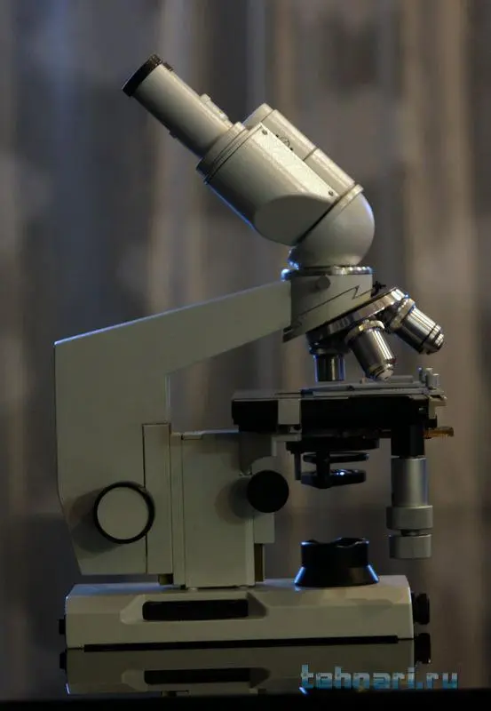

Попала мне в руки (почти на халяву) станина от старого микроскопа "Микмед", вот такого (фото из сети)
    16 KB · Просмотры: 640

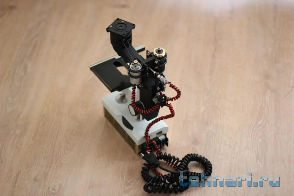

Так как оптики никакой на ней уже не было, восстанавливать его смысла не видел, а вот приспособить под станок решил попробовать. На оригинальность не претендую, в интернете есть много подобного.

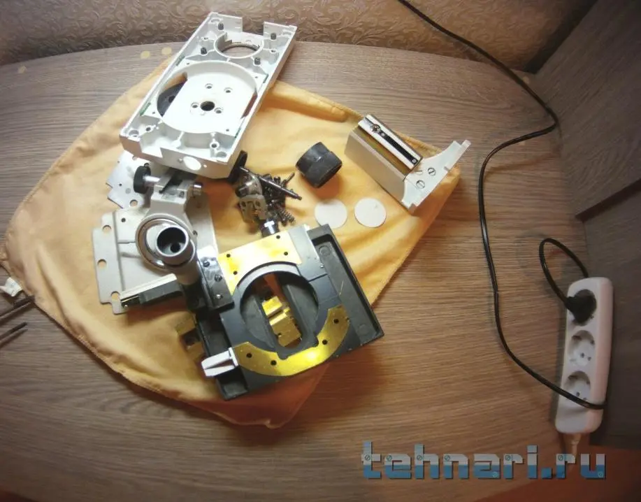

Первым делом разобрал все, почистил, смыл старую смазку. На фото нет верхнего кронштейна, он был на работе в то время, так основные переделки касались его.

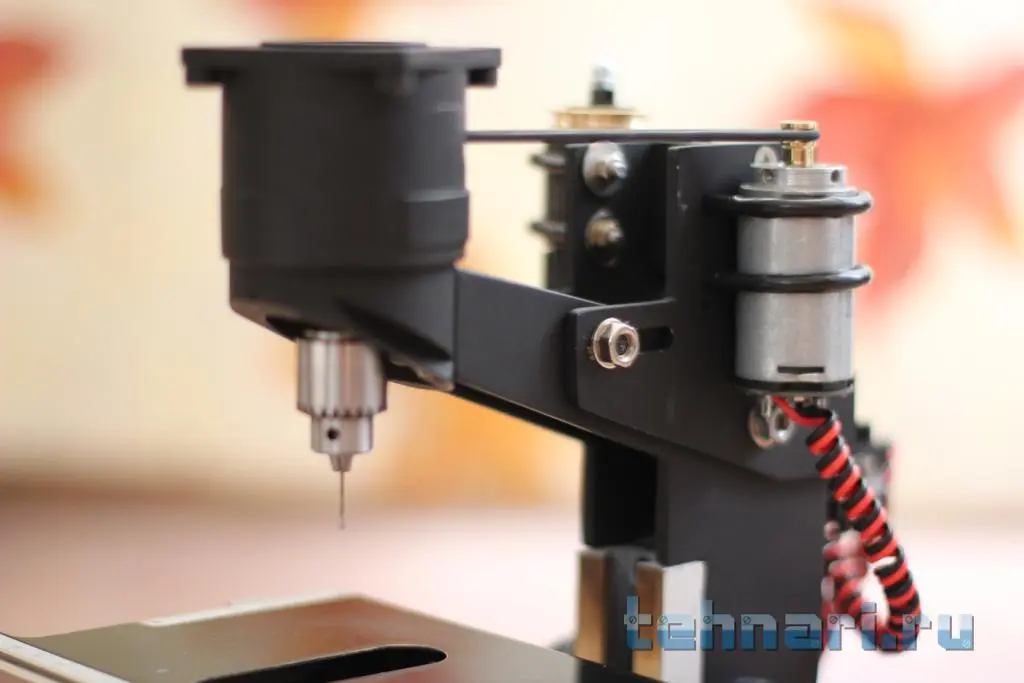

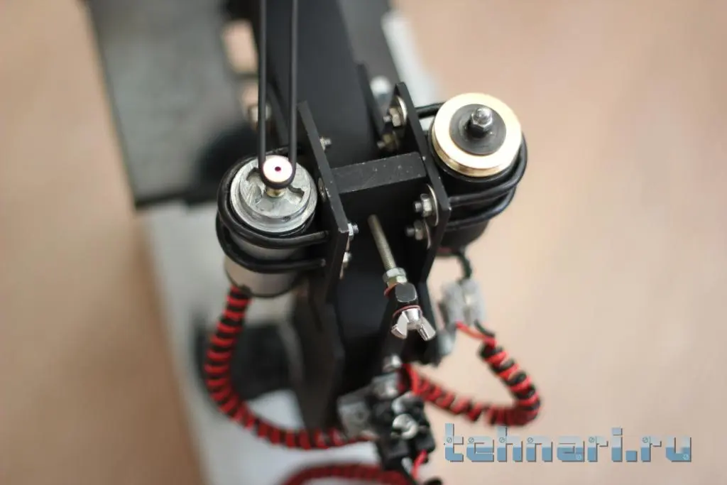

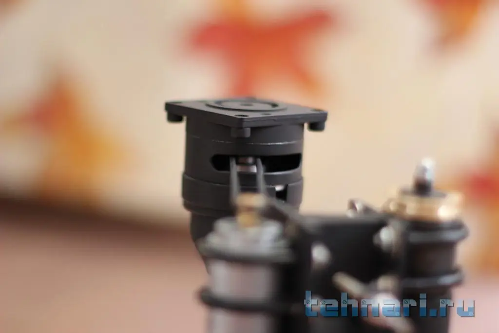

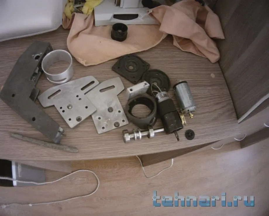

Подробных фоток всего процесса не делал. Опишу словами, то чего не запечатлел. Основные детали на этом фото.
Шпиндель был изготовлен из шагового двигателя. Внутренности были удалены, на вал выточен шкив. Это был первый вариант, потом пришлось переделать, с более длинным валом, потому что этот оказался коротким и патрон ставился через латунный переходник, избавиться от осевого биения не удалось.
Из дюраля вырезал два кронштейна под эл. двигатели. Перемычку между ними и кронштейн для натяжителя приводного ремня тоже сделал из дюраля.
На фото два мотора, один с редуктором. Оба с барахолки, питание постоянные 24 В. Мотор с редуктором купил в нагрузку к основному, когда его увидел пришла идея сделать еще резьбо-нарезную опцию :tehnari_ru_509:
    36.6 KB · Просмотры: 330
Кронштейны покрасил в черный мат., низ не стал красить.
Блок питания импульсный, валялся уже очень давно в шкафу, подошел идеально под размер станины. Приводной ремень - пасик от старого магнитофона. Он перекидывается для смены функций, сверления или нарезания резьбы. Натягивается винтом. Надеюсь из дальнейших фотографий все будет ясно.

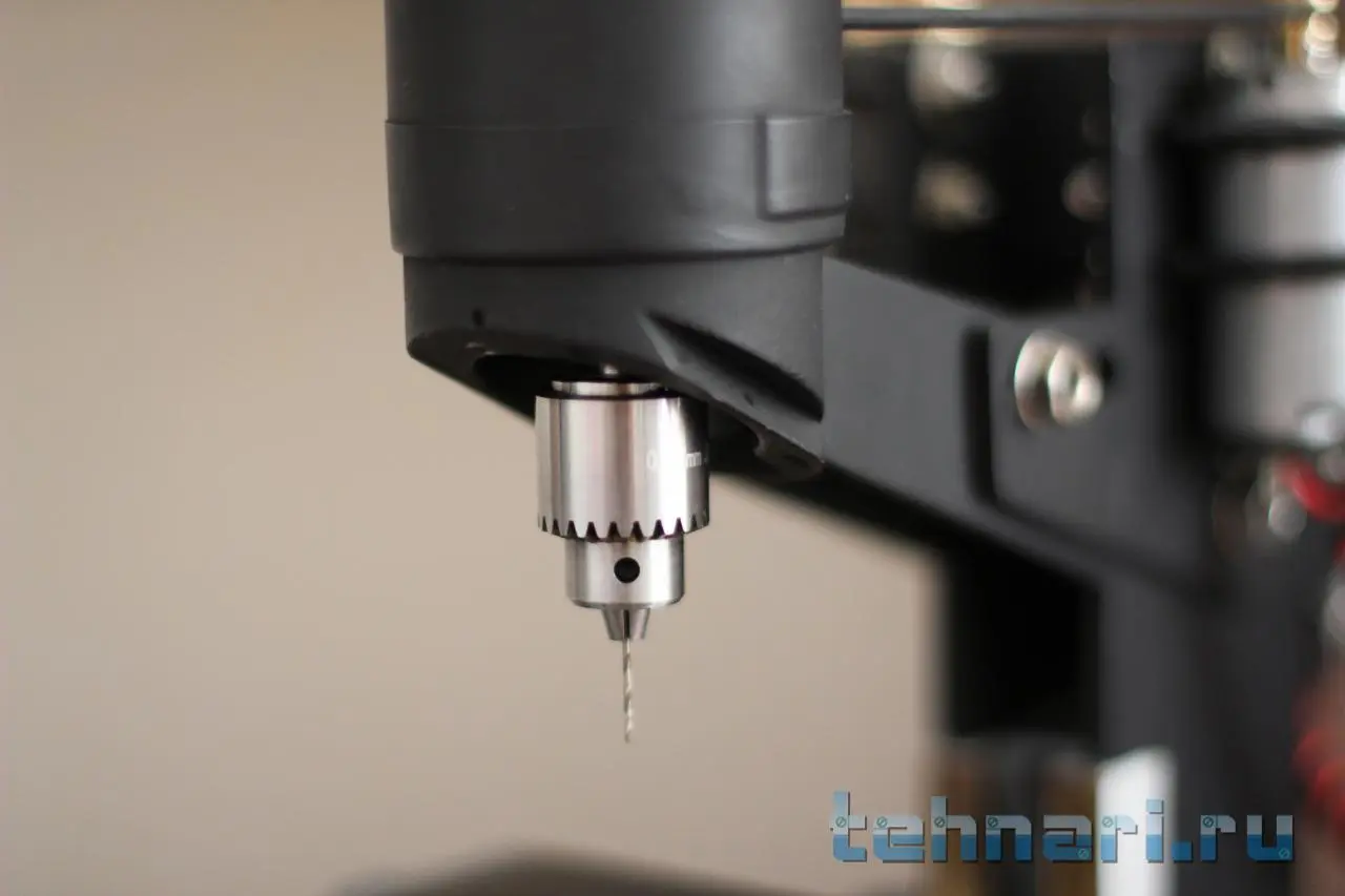

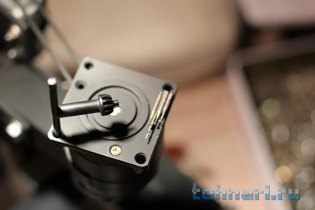

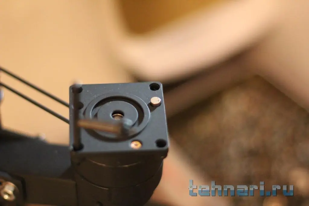

Патрон от китайских братьев. Зажимает от 0.3 до 4 мм. Обороты не регулируются, на двигателе надпись 3400 об/мин. А когда крутит редуктор то около 20 об/мин.
Осевого биения не ощущается совсем, вал точил под конус прям на месте, вращающийся вал обрабатывал надфилем, пока патрон не сел идеально.

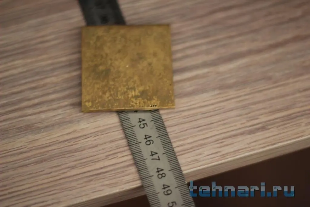

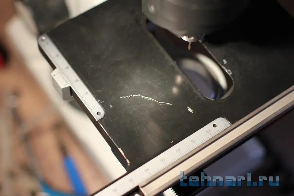

Сверлит отлично, резьбу еще не пытался делать. Вот фото трех миллиметровой латуни, сверло 1 мм., предварительно не кернил, просто передвигал предметный столик бывшего микроскопа.
    34.7 KB · Просмотры: 260

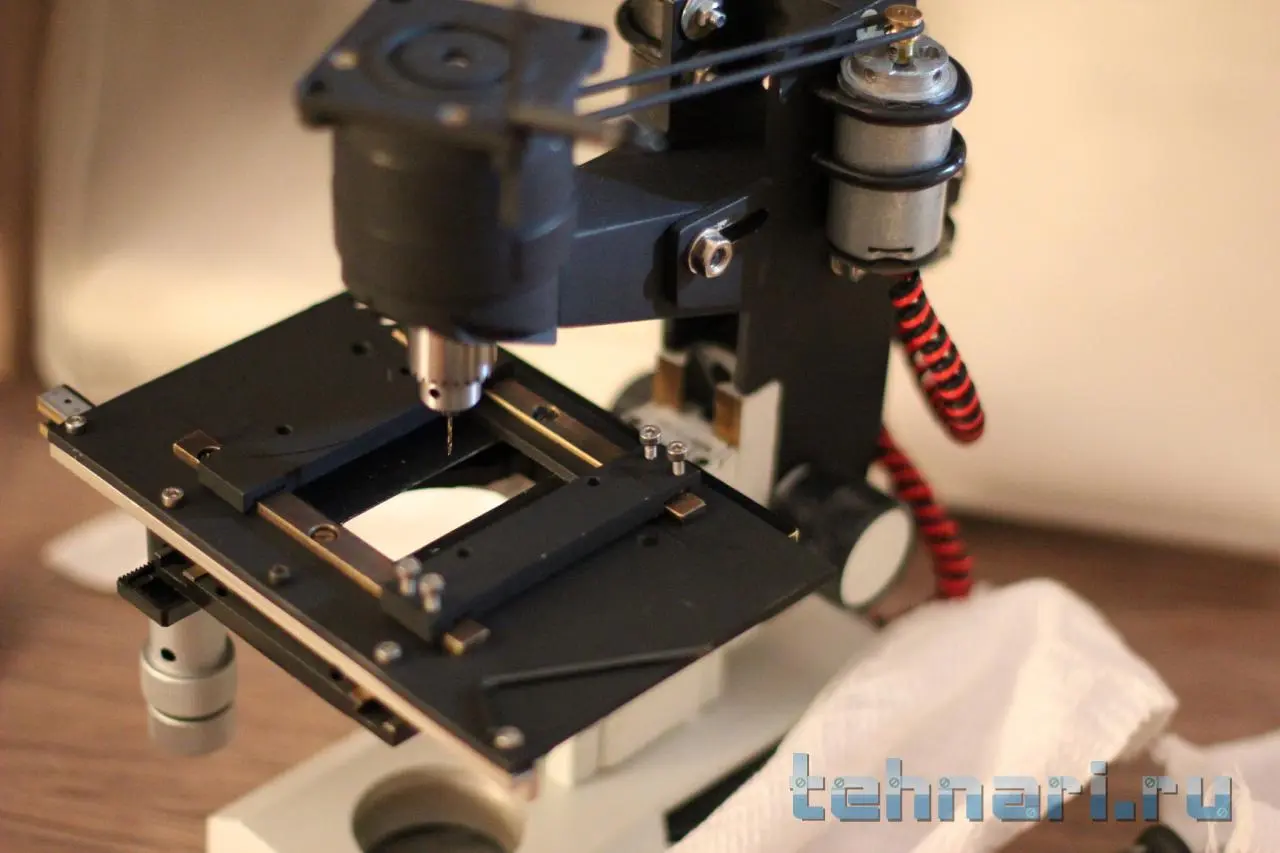

В теории данный станочек можно использовать и как фрезер, ибо шпиндель с приличными подшипниками. Столик двигается вверх/низ и по осям XY с большой точностью и без люфтов.
Теперь появилось пару вопросов. Как приспособить механизм крепления заготовок (тисков) вот к этой детали. И как организовать реверс на моторе с редуктором. Какой тумблер для этого бывает?

Стружка от латуни на фото, что бы пройти 3 мм. ручку крутанул максимум на четверть оборота, чего для моих нужд вполне достаточно, а за два оборота почти 5 см. ход. Хотя согласен, ручки не удобные, может придется что-то придумать с ними.

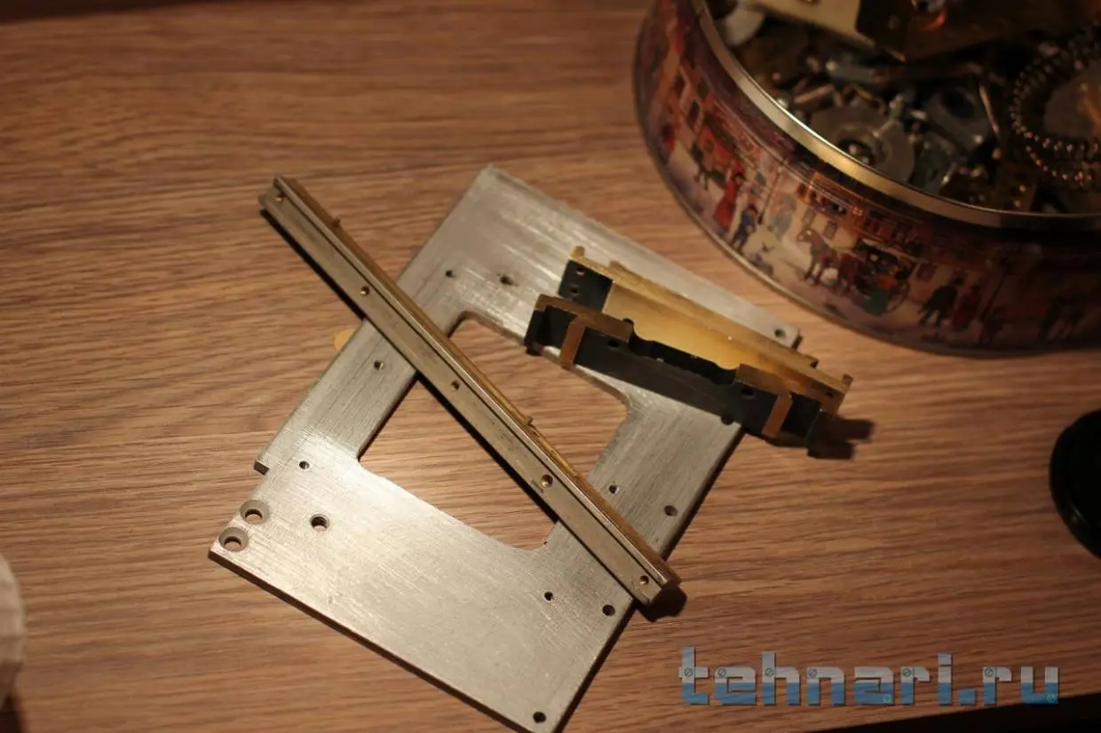

Потихоньку делаю тиски для заготовок, если получится фрезеровать мелочь, то пригодится. Донором послужил столик от подобного микроскопа. От него направляйки и распиленная ответная часть, она же и послужит губками тисков. Основание из дюраля.
Осталось придумать винт с удобной рукояткой для всего этого.

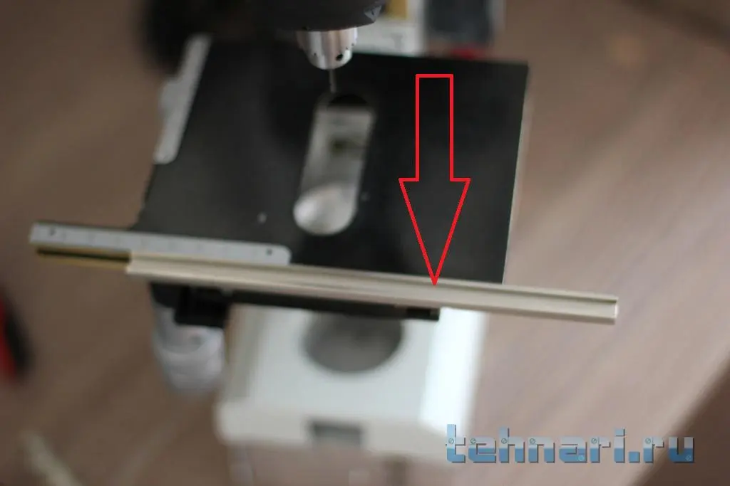

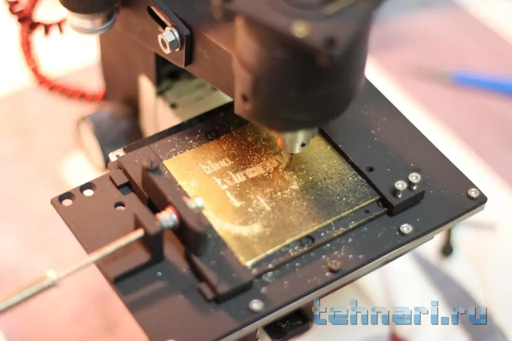

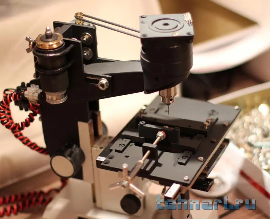

Доделал тиски.
Прилепил магнитик к шурупу шпинделя, на него сверла и фрезы припарковались как родные )))

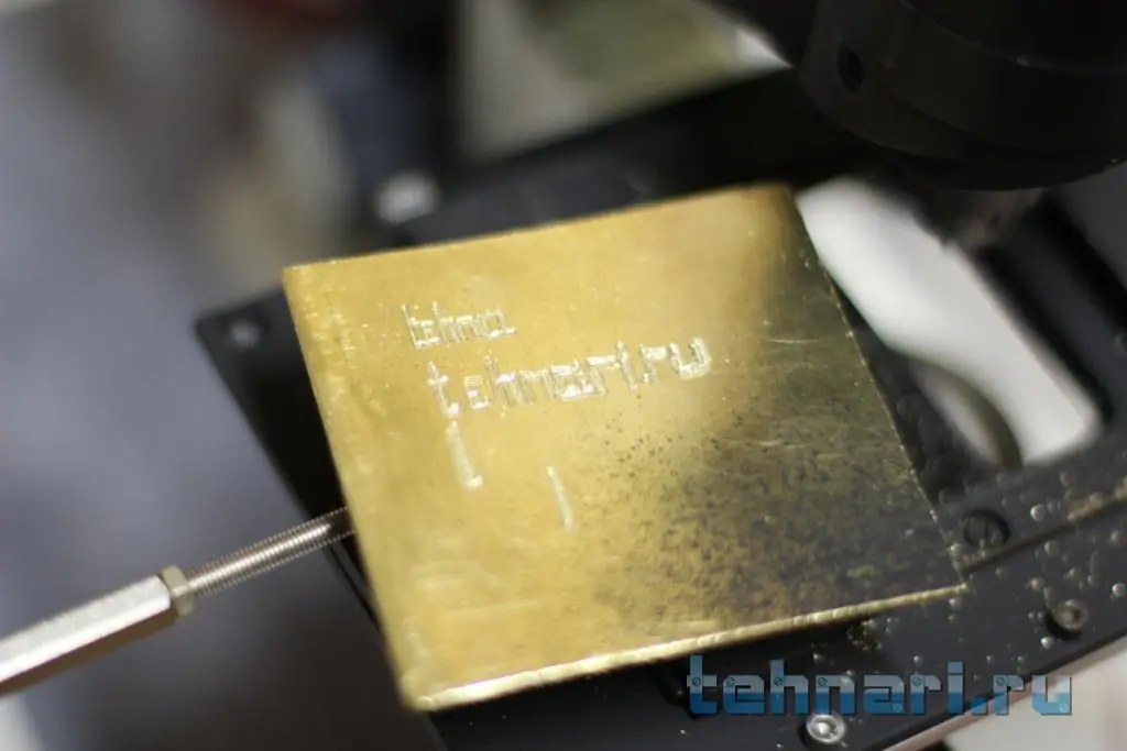

Сразу руки зачесались испытать конструкцию как фрезер. Фрезы имеются только шаровые и цилиндрические, еще совковые и кажется убитые конкретно, но вроде работают. Естественно захотелось не на пластике, а что посложнее. Латунь поддаётся, но нужно тренироваться и инструмент подходящий найти.
В общем работает!!!
    38.4 KB · Просмотры: 199
    16.2 KB · Просмотры: 151
    18.4 KB · Просмотры: 142
    33.2 KB · Просмотры: 191
    23.2 KB · Просмотры: 207
Смотрится круто! Такое ощущение, что прям игрушечный ). Очень интересно сделано, особенно столик подвижный.
