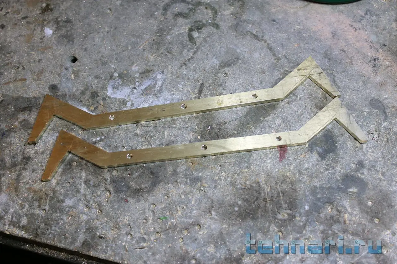

Подставка изготовлена из цельного бруска латуни.
Внутри у неё неонка выборка для платы.
Мигающая лампочка между часами и минутами располагается вот на такой штанге.
Опорные ножки фрезерую пакетом для более точного соответствия.
Ножки крепятся к корпусу тремя винтами.
