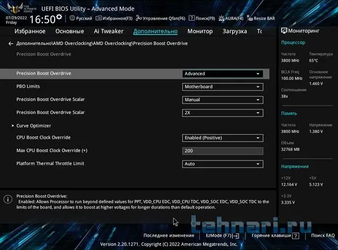

- Сбросить все настройки БИОС на сток, кроме настроек ОЗУ (если оно у вас настроено вручную) и сделать такие настройки:
PBO - Advanced
PBO Limits - Motherboard
PBO Scalar - x2
CPU Boost Clock Override +200

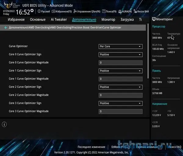

Curve Optimizer - Enabled
Поядерная
Остальное в Авто
Должно получиться так:

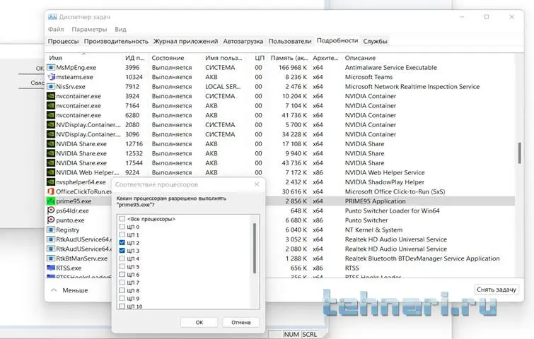

- Запустить PBO2 Tuner, HWiNFO64 и Prime95

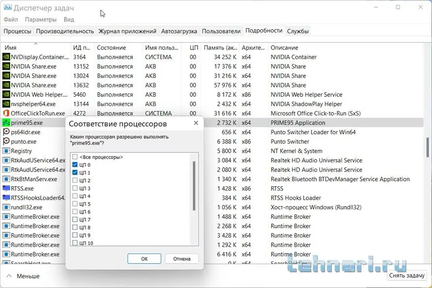

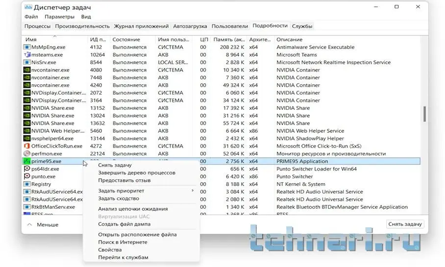

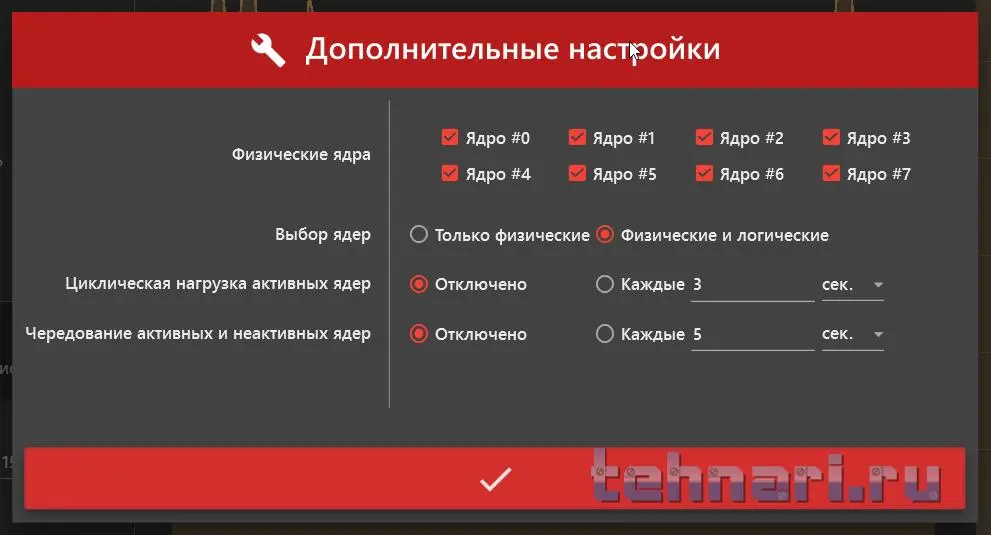

- Пока оставить как есть и перейти в Диспетчер задач, далее вкладка Подробности и там найти задачу Prime95.exe и ПКМ по задаче, в меню выбрать Задать сходство
И снять галочку со всех пунктов кроме двух первых ЦП 0 и ЦП 1, это первое ядро и первый поток:

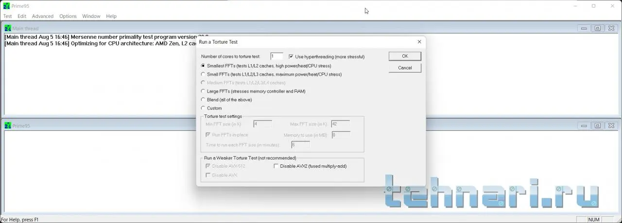

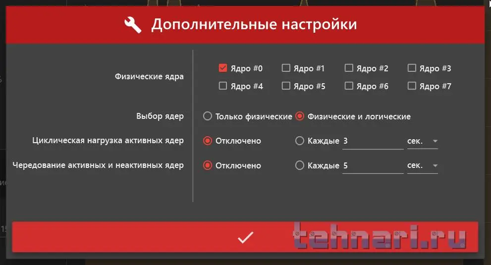

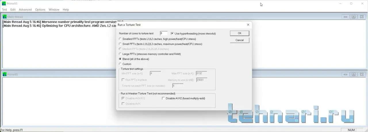

- В Prime95 сделать такие настройки и клик по ОК:

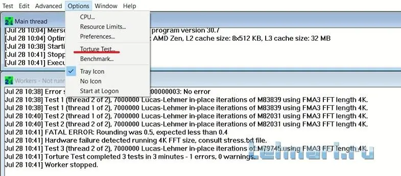

- Запустится тест.

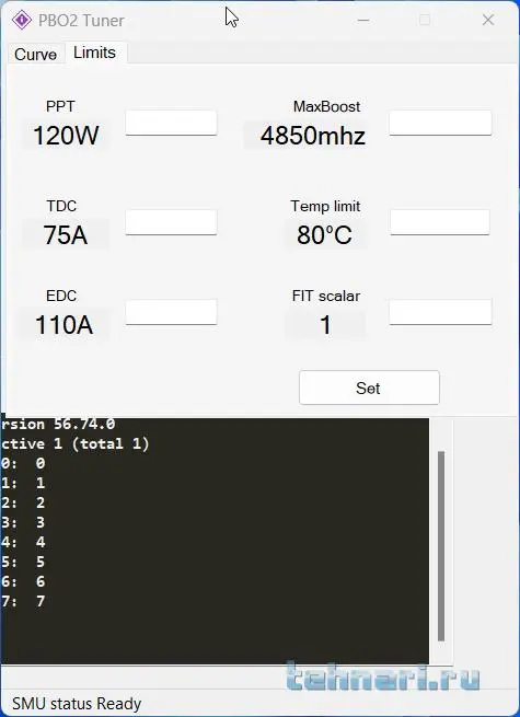

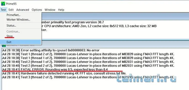

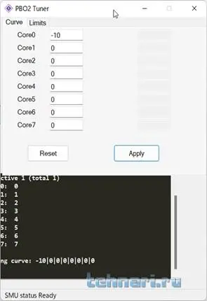

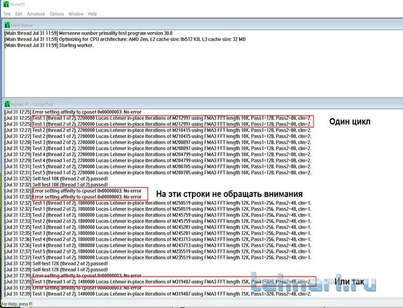

- Перейти в PBO2 Tuner и поставить для ускорения поиска значение -10 мв для Core 0 и клик по Apply
Дождаться пока пройдет цикл (появятся новые строчки в окне теста), один цикл обычно проходит за 2-3 минуты, я проходил 2-3 цикла, для надежности
- Далее также снизить по -2 мв (для ускорения поиска) в PBO2 Tuner
Дождаться прохождения цикла и т.д.

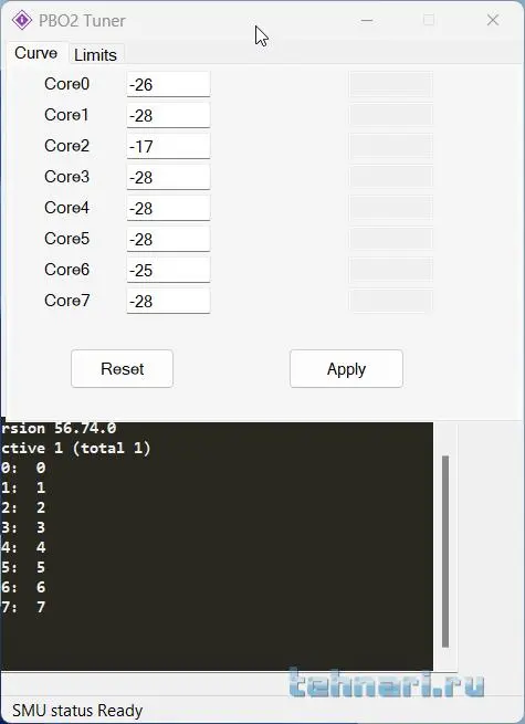

Если возникла ошибка, то остановить тест (так же возможен и рестарт ПК, это нормально при настройке разгона цп и нет ничего страшного):
Ошибка возникла, например, после установки -26 мв, предположим, что ошибка возникла на -25 мв (если шаг -2 мв), то возвращаемся -25+3 = на -22 мв и переходим к следующему ядру
Если тест прошел без ошибок до -30 мв, также переходим к следующему ядру, хотя для большей стабильности можно оставить и -29/-28
Перейти в Диспетчер задач, далее вкладка Подробности и там найти задачу Prime95.exe и ПКМ по задаче, в меню выбрать Задать сходство выбираем следующие 2 потока, а те галочки которые ставились ранее (ЦП 0 и ЦП 1) снять, клик OK
Перейти в Prime95 и опять запускаем тест с указанными выше настройками:

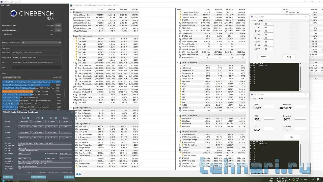

По итогу, после настроек всех ядер у меня получилась вот такая курва:

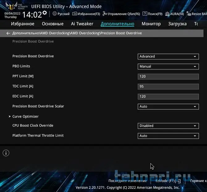

[FONT="] - Заходим в БИОС, ставим лимиты [/FONT][FONT="]PBO[/FONT][FONT="]: 120/95/120 – я выставил такие лимиты и скинул на дефолт значения [/FONT][FONT="]PBO[/FONT][FONT="]Scalar[/FONT][FONT="] и [/FONT][FONT="]CPU[/FONT][FONT="]Boost[/FONT][FONT="]Clock[/FONT][FONT="]Override[/FONT][FONT="] ибо кроме накидывания напряжения и увеличения на 3-5 градусов это мне ничего не дало[/FONT]
[FONT="]
[/FONT][FONT="]
[/FONT]
[FONT="]
[/FONT][FONT="]Но если в вашем случае охлад хороший, например сжо (у меня бюджетный воздух) и если для ваших задач есть прирост, то смело оставляете настройки как в начале [/FONT](PBO Scalar - x2 и CPU Boost Clock Override +200).

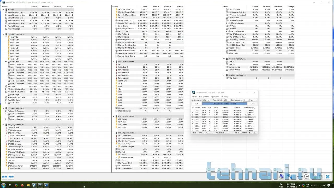

- Проверяем полученные настройки тестами, например с Prime95 каждое ядро как минимум пол часа, с такими настройками:

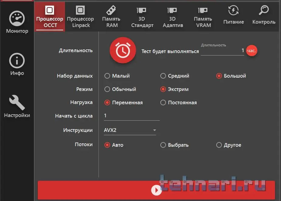

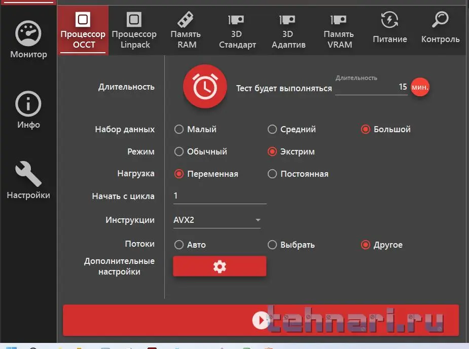

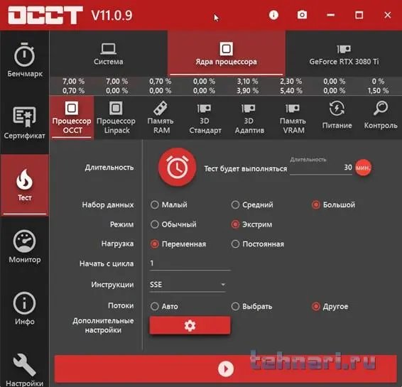

- Так же с ОССТ каждое ядро как минимум пол часа, с такими настройками:
- Результаты:
- Запустится тест.

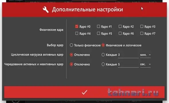

- Результаты:
