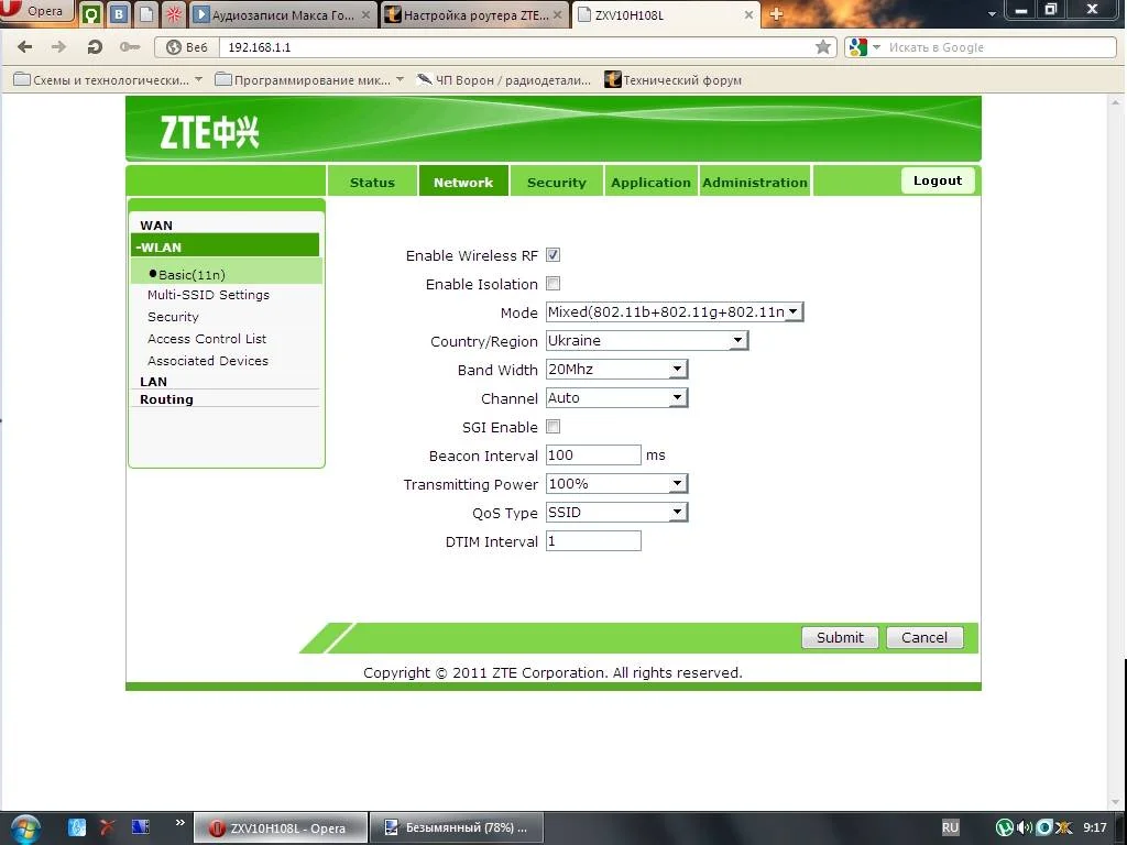

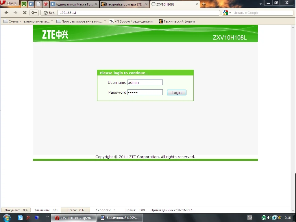

Там все просто. (Смотри скриншоты) Входишь в модем по логину и паролю admin. Идешь во вкладку Network -> Wlan
В Basic жмешь Enable Wireless RF

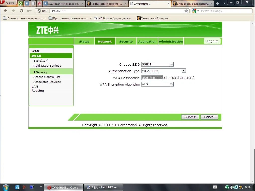

B Multi-SSID Setting задаешь имя сети
В Security - пароль на сеть. Все. На модеме должна загореться лампочка Wlan. Удачи.
