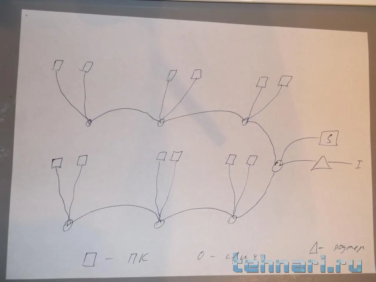

P.s. раз инвентаризация уже проведена, хотелось бы взглянуть на результаты ввиде схемы. Не забудьте указать на ней системное ПО.
Можно, но вот нужно ли?
Слышали про VLAN?
Разделяете сети на аппаратном маршрутизаторе и в любой момент можете их объединить.
Про VLAN слышать слышал, но что такое не знаю и не использовал.
Инвентаризация в процессе и еще не закончена, т.к. очень много сейчас работы по учебному процессу, так что работа по настройке локалки пока заморожена.
А как схему составить? у меня есть поэтажные планы, на них прорисовывать схему? Заказал себе маркировочные площадки. Придут в среду и тогда приступлю к составлению схемы: что-куда уходит и что приходит.
Так Вы думаете не стоит заморачиваться с новой сеткой?
Сначала надо разобраться с имеющейся.
