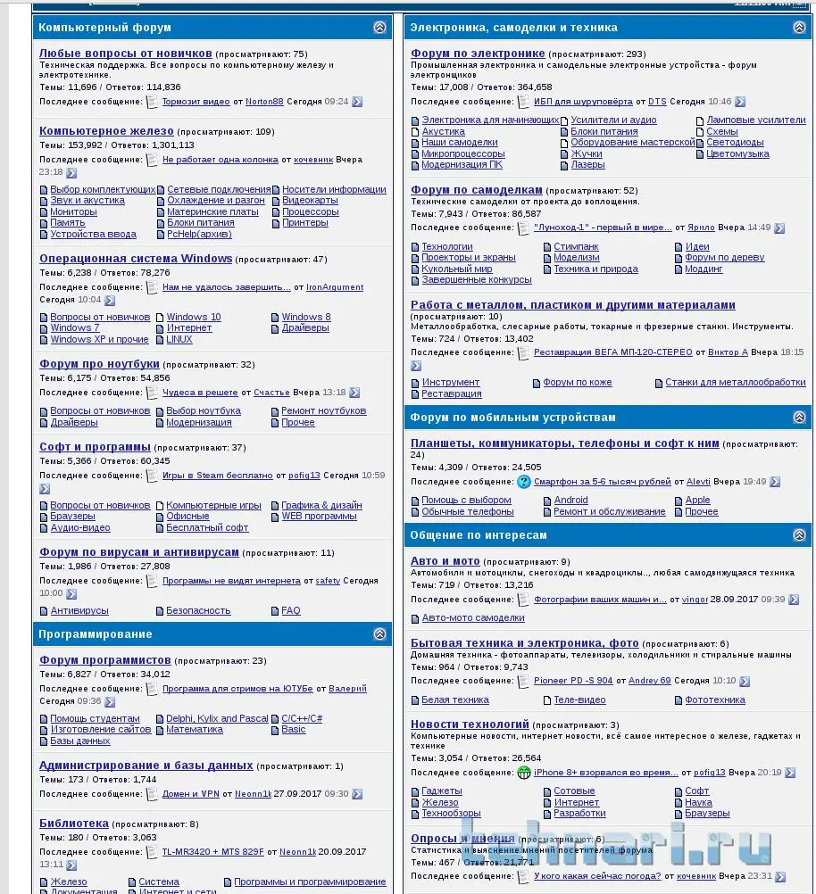

Нашел довольно простой, и главное действенный способ по улучшению шрифтов в Debian XFCE.
До:

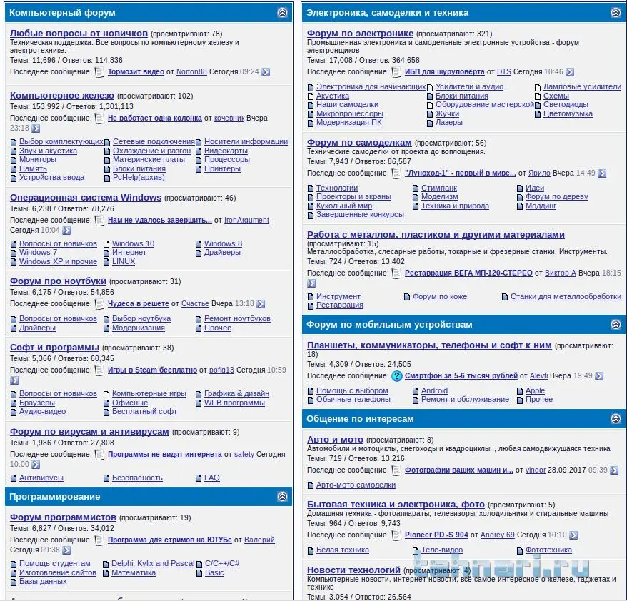

Сохраняем файл и перезаходим в сеанс.
В итоге:
