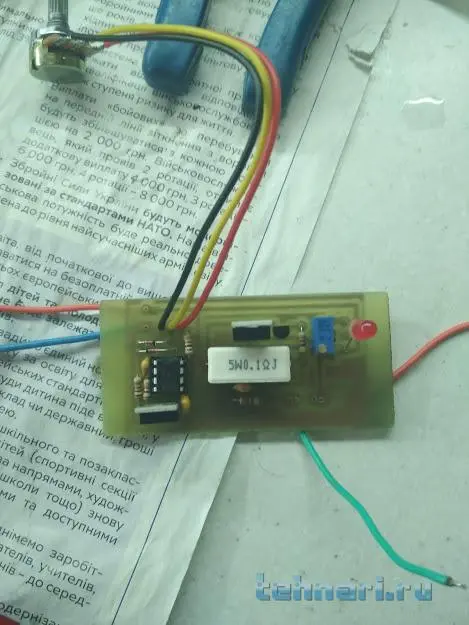

ок, но как это влияет на источник питания?
Элементарно, Ватсон! :))
Без фильтрующих конденсаторов 7812 постоянно работает в переходных режимах, и что он выдаст на выходе - неизвестно даже родному конструктору. Не менее сотни микрофарад с каждой стороны, на входе 50 вольт, на выходе лучше 25, хотя можно и 16.
На источник никак. На выходные характеристики электросхемы может изменить кардинально. Возникающие при работе схемы импульсные помехи могут привести к полной неработоспособности, и даже выходу из строя микросхемы управления . В электротехнике этот эффект называют самовозбуждением или автоколебаниями, приводящим к катастрофическим последствиям, поскольку развиваются неуправляемые процессы, гораздо более агрессивные, чем при нормальной работе.
Понял, попробую вечером отпишусь, огромное спасибо за советы.
Не за что. Ставьте всегда развязку по питанию. И чем выше частоты преобразования схемой, тем внимательней относитесь к этому. При частотах более 1 мГц, например, при применении микросхем , скажем 176 серии, тем более- 155 серии ( старые серии, но аналоги современные есть, их множество), блокировать питание нужно непосредственно около корпуса микросхемы. По 0,1 мкФ на каждый корпус, керамика, дополнительно к тем электролитам, которые стоят на шинах питания. Схемы с контроллерами тоже, делайте по рекомендациям изготовителя микросхем.
Купил парочку новых 555-х, поставил конденсаторы на входе на 470мФ*35в, а на выходе 470мФ*16В, (были такие), подключил к заряднику и всё заработало)), но когда уменьшаю ток регулятором на мин, то немножко что то жужит, это нормаьно или нужно что то ещё доработать?
Схема уменьшает ширину импульса, увеличивая промежуток между ними, снижая средний ток таким образом. Видимо, импульсы становятся столь узкими, что как бы некоторые из них исчезают, уменьшая таким образом ЧАСТОТУ.Что в итоге попадает в звуковой диапазон и вы слышите эти рваные хрипяще-свистящие звуки.
