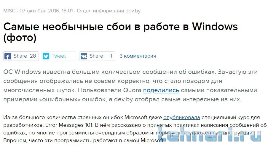

вам видимо просто очень повезло. я про одну десятку уже наслушался и начитался такого, что трудно переварить:)
