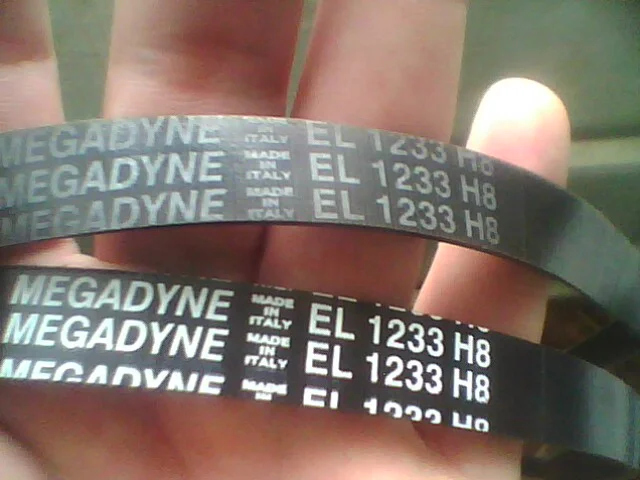

Порвался приводной ремень барабана в стиральной машине "Ardo" с вертикальной загрузкой. Проблема в том, что не могу натянуть новый ремень. Прошлый раз (где-то год назад) мне удалось это сделать, сейчас не получается... Как правильно одеть ремень не отпуская крепления двигателя??
Профи одевают с помощью спец. тонких стальных шпателей. У себя менял при помощи столовых ножей слегка поворачивая барабан и натягивая на него. На двигателе ремень сразу на место, ручейки потом не дадут подвинуть. Удачи.
Не вытаскивай их насильно,
И не подумаю.. :) Тут другая проблема - ремень жёсткий и соскальзывает с дюралевого вала барабана. До этого стоял более "резиновый", а этот более похож на "лавсановый", хотя маркировка одинаковая - EL 1233 H8, может подделка?
Кстати вот фото... Вверху старый.

Надел! :) С помощью товарища, 100 гр. водки и газовой плиты - разогрел над огнём и ремень налез как миленький!! Тема закрыта. Всем спасибо :).
