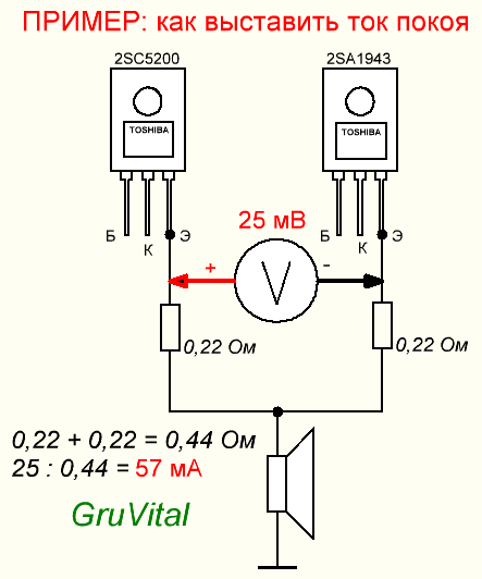

Научите, пожалуйста, выставлять ток покоя
А ещё что это такое, как его измерить?
на каком усилителе?
В эмиттерной цепи выходных транзисторов стоят резисторы на маленькое сопротивление, примерно 0.15 - 033 ом. Включаешь свой усь, ждёшь 5 минут, и вешаешь на один из резисторов вольтметр. Дальше по формуле I=U/R. Можно ещё воткнуть амперметр в разрыв коллектора выходного транзистора. А можно ещё набрать в поисковике свой вопрос, и получить на него исчерпывающий ответ!
Так,как Александр сказал. Вот картинка для наглядности
