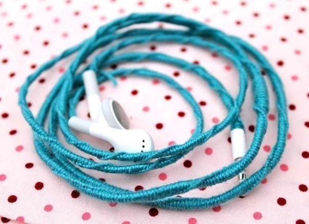

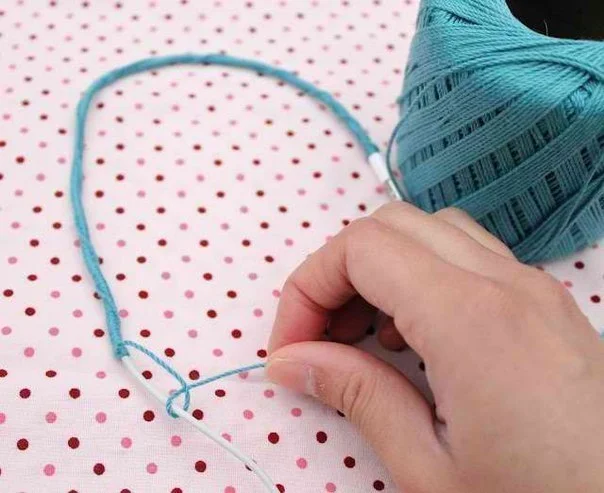

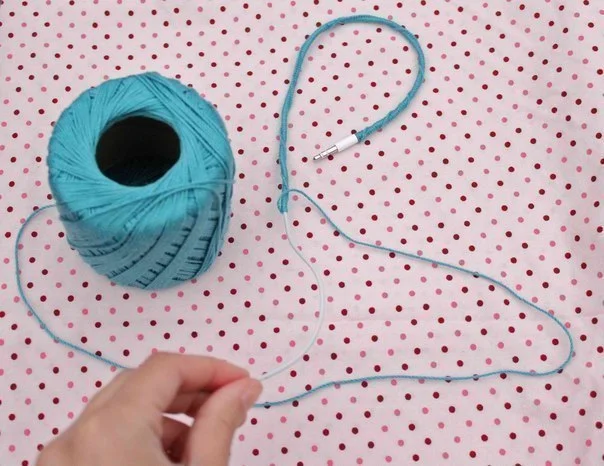

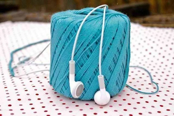

у меня сломались наушники defender с микрофоном. сначала звук пропадал в левом динамике и помехи в микрофоне. я разобрал, и перепоял несколько проводов без изоляции, на изолированные провода. я заметил что при соприкосновении не изолированных проводков звук исчезал в одном из динамиков. однако мне как то удалось все исправить. микрофон и динамики работали отлично. но это было не долго. вскоре я заметил что звук снова стал пропадать в левом динамике при наклонении головы в его сторону. я старался не наклонять голову, но потом сдох микрофон. а динамики работают отлично. подскажите пожалуйста в чем причина, и как мне быть?
покупаешь нормальные провода+ толстую нитку, меняешь провода, оплетаешь, способов плетения в нете много, вот тебе самый простой, узелком
