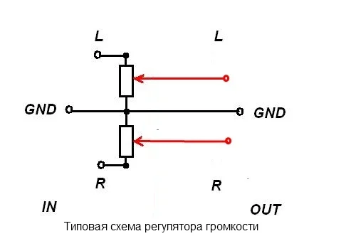

Подскажите пожалуйста какого номинала надо переменное сопротивление для наушников к ноутбуку(регулятор громкости) т.к. старое стёрлось и при регулировке "хрипит".Заранее спасибо.tehno015
Надо разобрать и посмотреть какой там стоит.
Надо его вовсе уволить.
Громкость регулируется на экране, с кнопок, на некоторых буках есть даже енкодер.
спасибо за советы,но разобрать я и сам сообразил и даже пробовал замерить тестером, но оно стёрлось и его не замерить, а регулятор на наушниках удобнее.Ладно, буду ждать совета от знающих людей.
    7 KB · Просмотры: 1,189
Спасибо! Схему я знаю.Подбирал:1ком -не перекрывает звук,а 1.5ком-перекрывает слишком рано.Подобрал 1 ком-с понтенциалом 1.2ком.То что надо! Спасибо за помощь!
