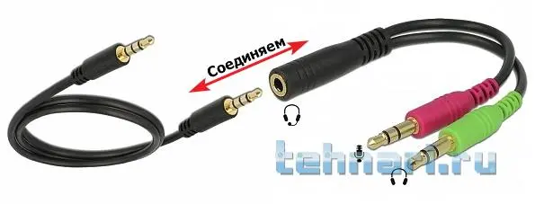

Короче тема такая. у меня есть беспроводные(проводные) наушники, в них есть микрофон на самих ушах. Провод сломался с пультом. Короче говоря знаю что есть jack с 2 полосками и 3 на штекере как я понял это линия для микрафона. Так вот вопрос такой если я куплю чисто кабель без ничего просто Jack с тримя полосками будет ли рабоать у меня мой микрофот или что то надо придумать другое дайте совет???
Ваш вариант такой, купить кабель jack-jack 4pin, и к нему вот такой разветвитель.
    15.3 KB · Просмотры: 228
Не полосы а контакта: крайний и следующий - наушники, далее микрофон, последний земля. Черная(или другого цвета) полоса это изоляция между контактами.
короче подключил все как тут написано с передних разъёмов в системнике но колонки сзади были включены все начало шуметь и писать в наушниках, или надо вместо колонок сзади подключать и звук и микрафон
