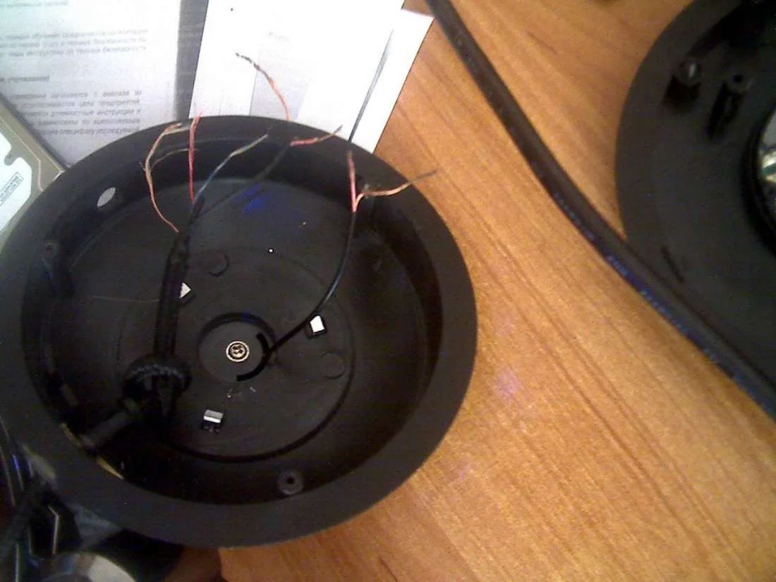

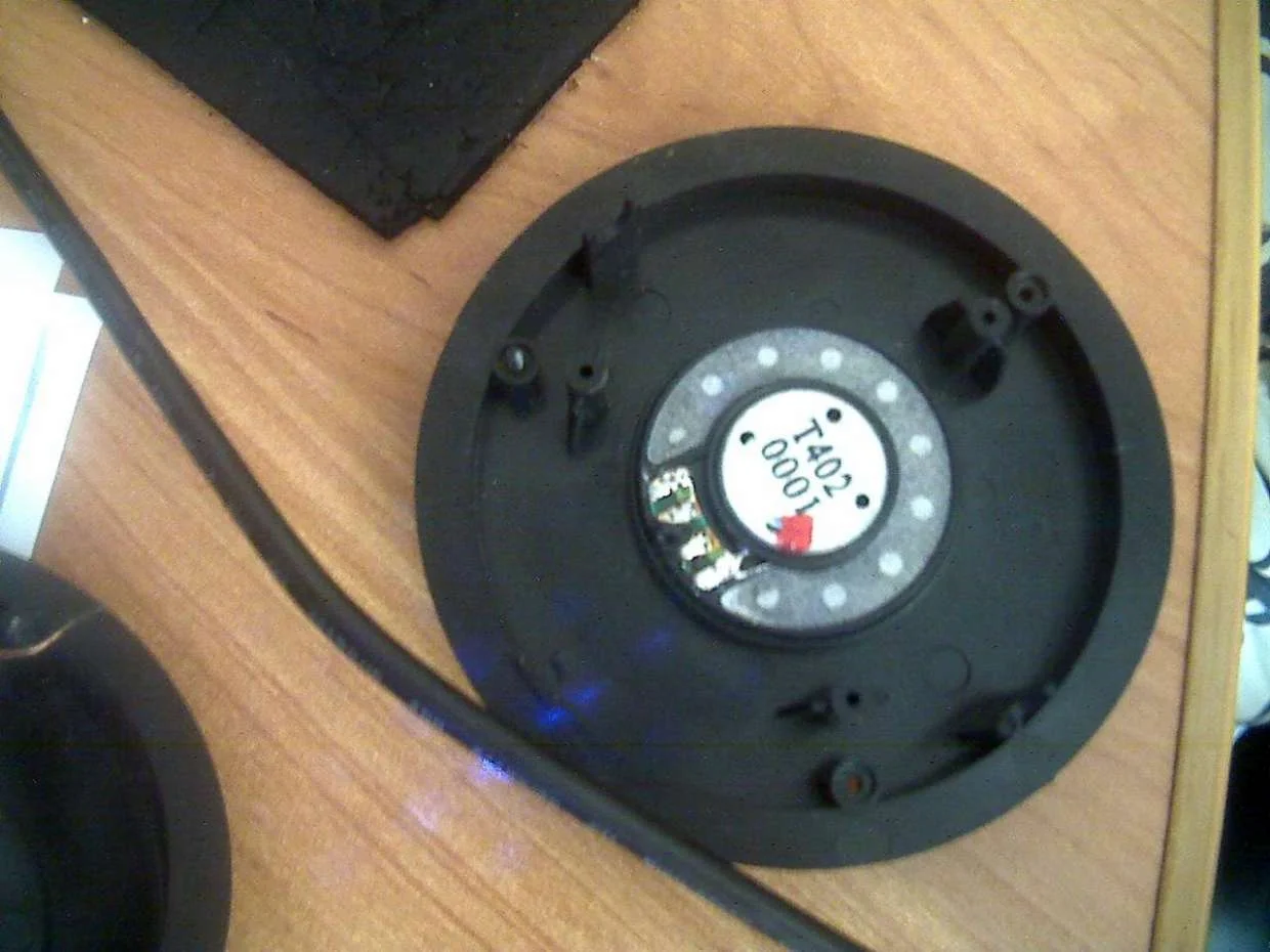

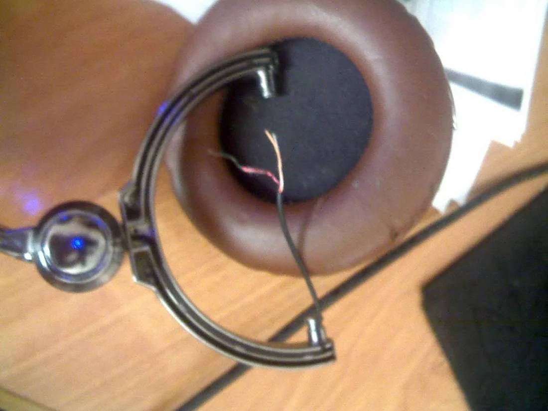

Помогите пожалуйста правильно спаять наушники?? :tehnari_ru_837:

Как помочь?
Подскажите что скруть и куда припоять???

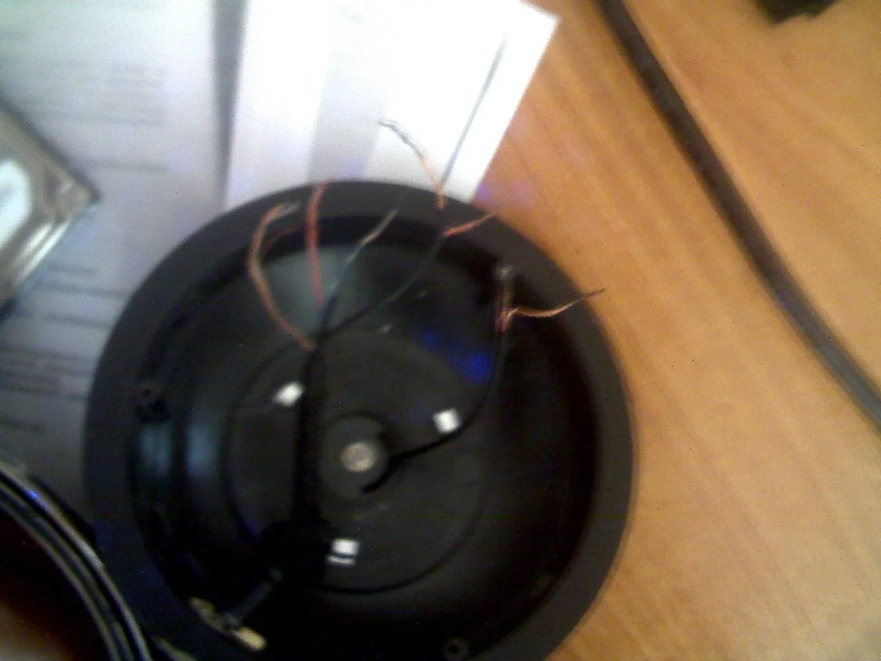

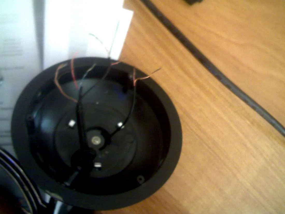

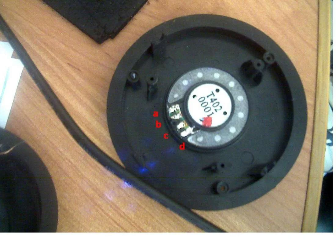

P.S. на 1 первом фото это правый наушник, на втором под цифрами 3,4,5,и забыл еще ОДИН ПРОВОД ПОДПИСАТЬ это идет от разьема с пультиком, 7,8 это микрофона)))) Пожалуйста помогите кто знает как???
3+8 на d , 4+7 , не отмеченный синий провод на a.
другому наушнику я так понял тоже не сладко пришлось ,в него входит два провода красный и медного цвета их припаять на правый и левый контакты , на динамике если указана полярность то красный на плюс медный на минус.
остальные на микрофон.
проверь должно заработать.
Спасибо, братишка)))) Сейчас по пробую и отпишусь
оборотень, наушники работают большое спасибо))))) Микрофон не пашет да и бох с ним)))))
