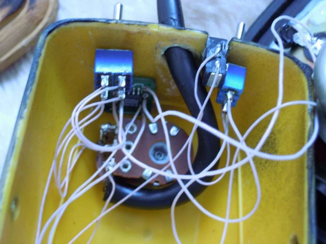

Поскольку выход телефона слабый было решено сделать им усилитель.
Было три варинта(TDA2228;TDA7050;На транзисторах)
Самый классный был на транзисторах, но у него потребление 300mА, что очень много.
TDA2228 сильно фонила так как провода не экранированы(те которые идут ко 2уху), а в одно ухо не влазит слишком крыпнйы.
Выбор за TDA7050 в SMD. Потребление 30mA

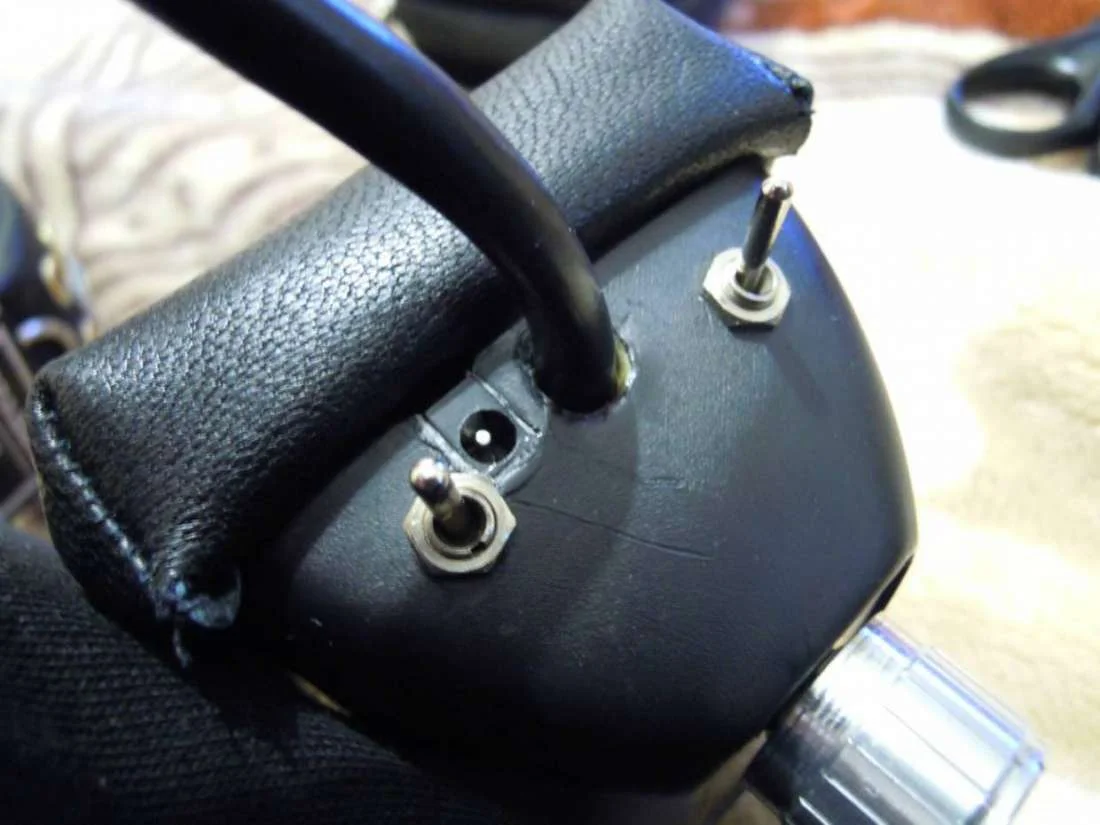

Вот собстенно он(за переключателем):
АКБ с нокика 6233(N73), 1150mA.
Перый выключатель включает усилитель, вторым переключаеться на Прямую к динамикам:

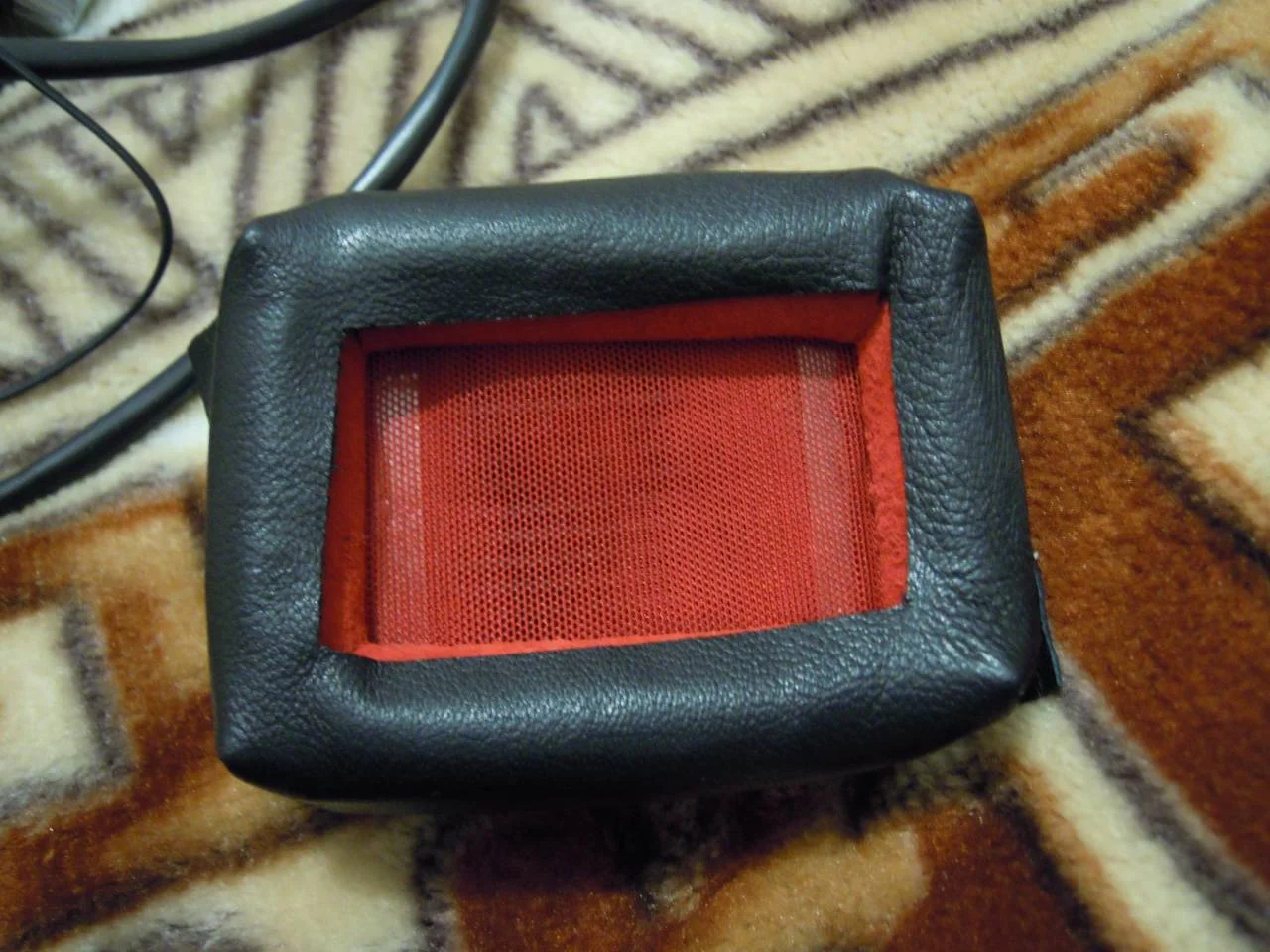

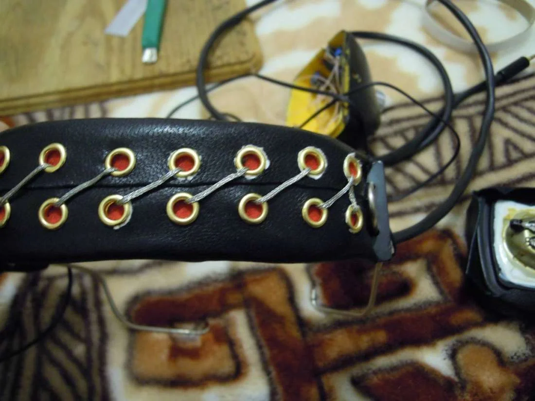

Переделал амброшуры так как старые разлезлись, они из кожи:

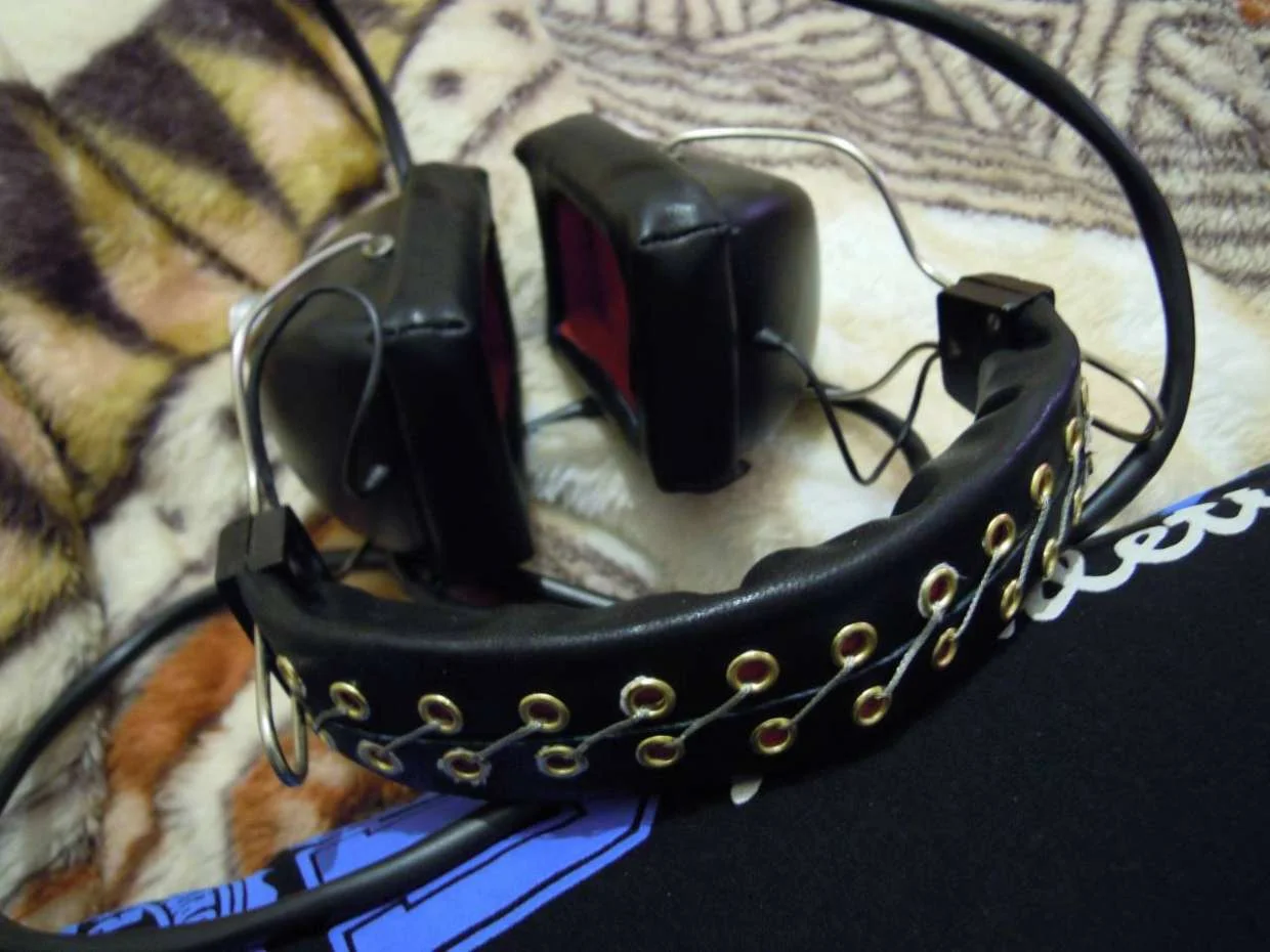

Общий вид:
Жду комментов и критики :))
Ну конечно же неплохо, но вот амброшуры нужно делать безшовным методом. Т.к. ухо попав в такую амброшуру будет себя плохо чувствовать(шов будет "врезаться" в ушную раковину).

Но вот амброшуры нужно делать безшовным методом
Одень удобно, кожа мягкая всё норм.
