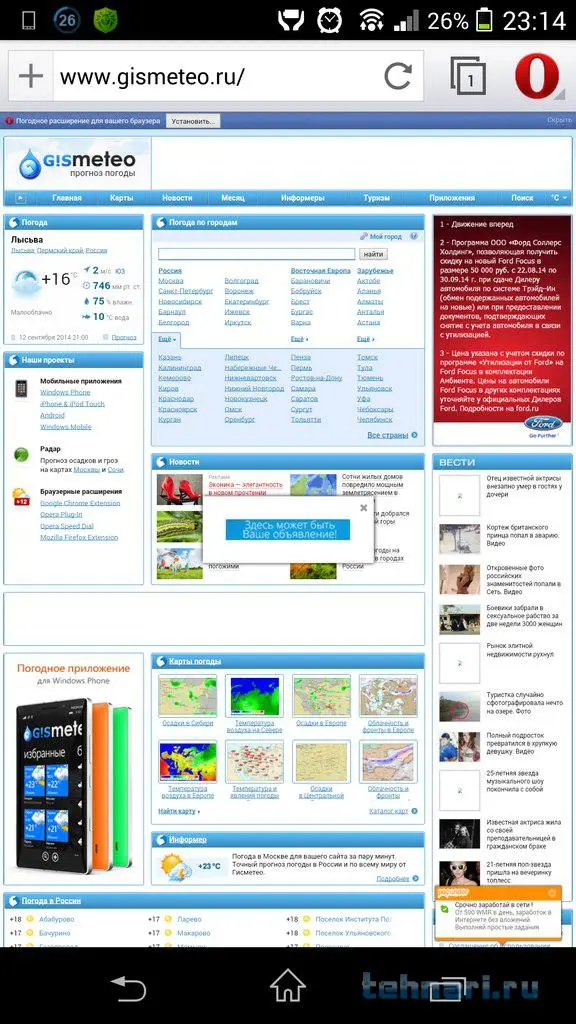

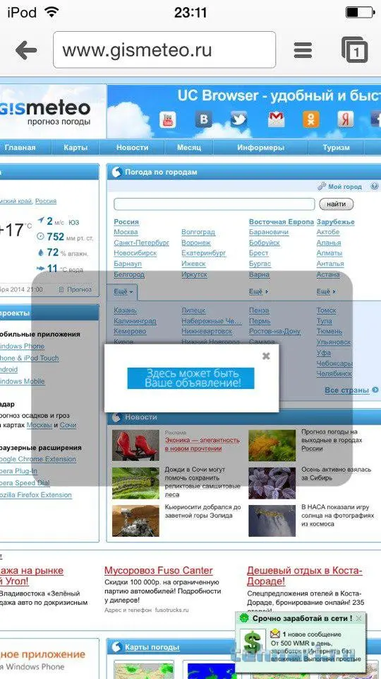

Приехал домой. На всех мобильных устройствах на разных сайтах вылазит реклама. На ПК такой проблемы нет, возможно из-за того, что стоит связка KIS13+AdBlock+. ДНС менял на гугловские и автоматическое определение, но это не очень эффективно. Примечательно, что все устройства чисты от вирусов.
P.S. На момент создания скриншотов данный эффект пропал. Что это было - непонятно, но на всякий случай пароль админки роутера поменял.

Только сегодня друг звонил и спрашивал как решить эту же самую проблему... У него несколько устройств подряжены к одному роутеру: 2 ноута, пара телефонов на андроиде и винде и планшет на андроиде...
Решение проблемы: на ноуте вирусняк, который сменил днс на ноуте и роутере, так что нужно AVZ чистануть и после Drweb cureit в безопаске почистить систему... А после уже все менять в настройках и придется сбросить роутер на заводские....
