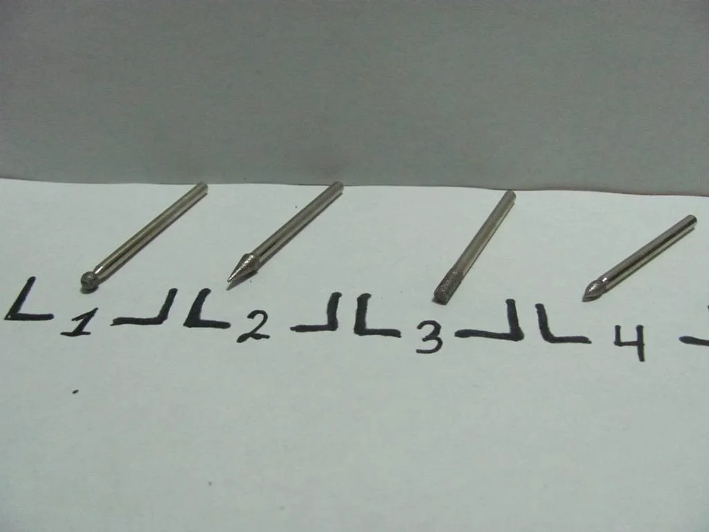

привет всем!
Приобрёл недавно бор машинку. Но вот с назначением некоторых насадок надо разобраться.
Мне нужно знать:
С каким материалом использовать?
На каких оборотах надо использовать ту или иную насадку?

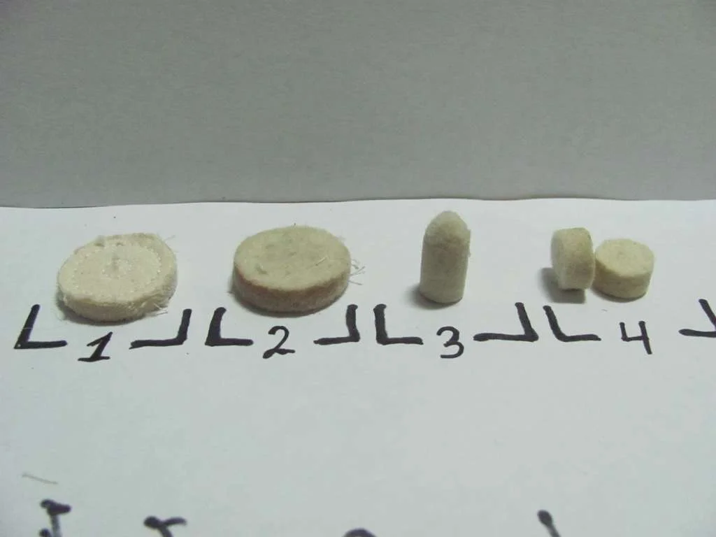

5 группа, это войлочные круги для полировки

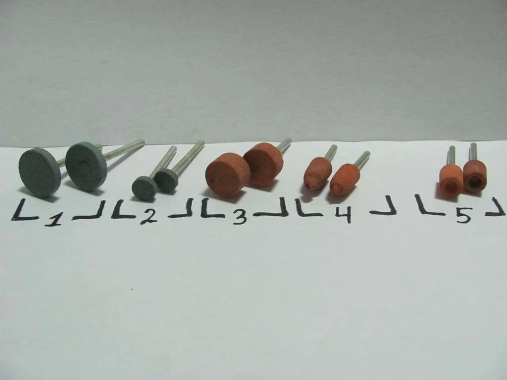

На первом снимке насадки для шлифовки. Обороты от средних до высоких.
На втором алмазные боры для обработки стекла и камня. Используются на высоких оборотах и с обязательным охлаждением водой. Не обрабатывать сталь, они от этого испортятся.

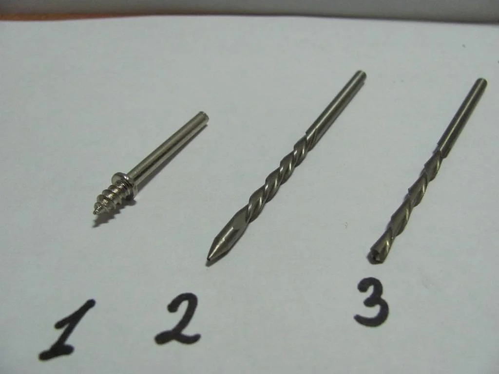

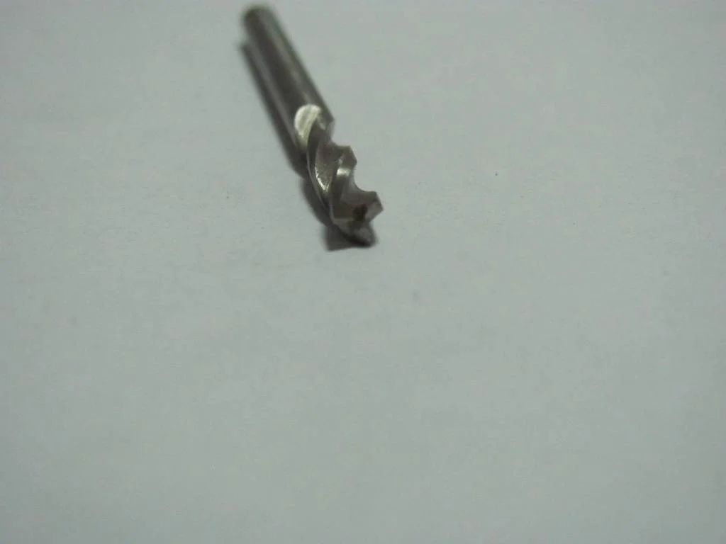

На третьем под цифрой один насадка для крепления полировальных кругов. Две остальные - фрезы для расширения отверстий и прорезки пазов. Обороты зависят от материала. Под номером три - только для обработки дерева и пластика.

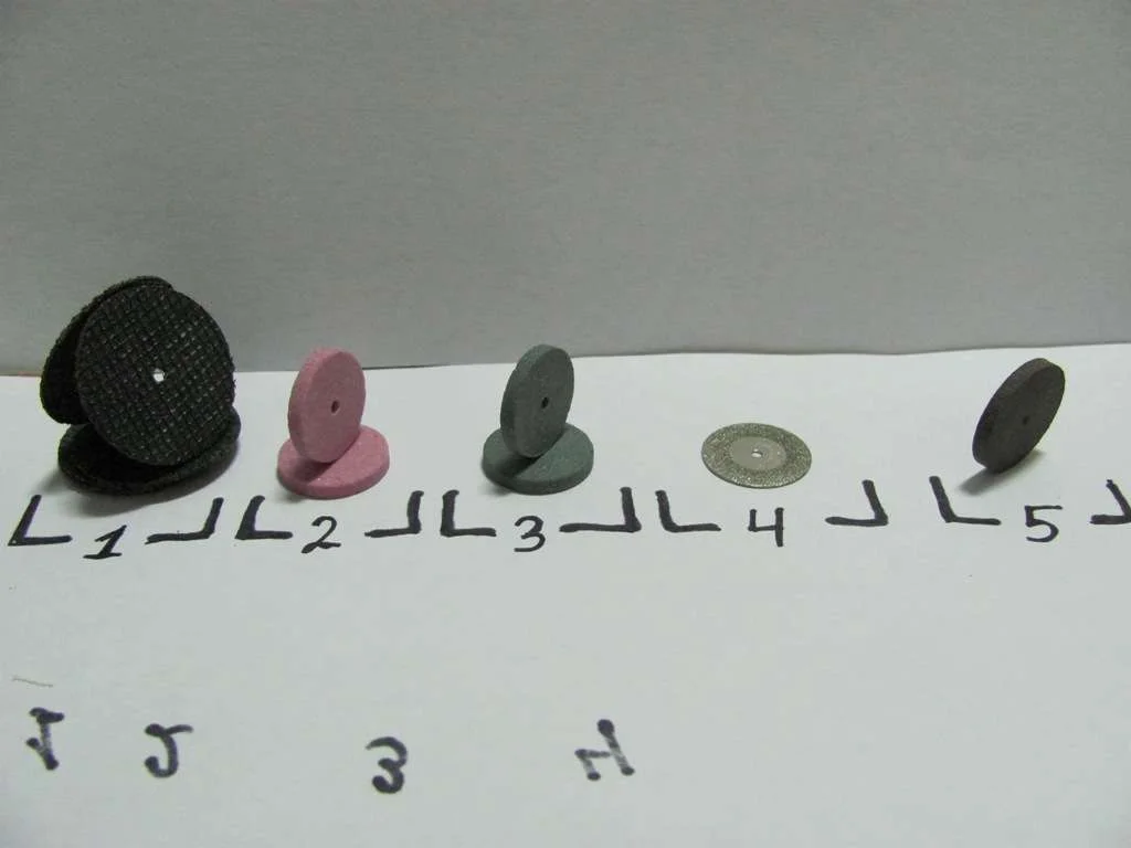

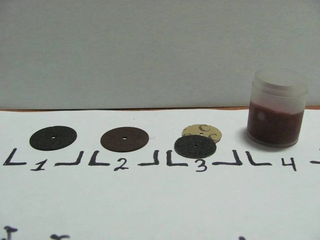

На четвёртом под первым номером изображены отрезные круги. Второй и третий номера плоскошлифовальные круги. Зелёный круг изготовлен из карбида бора и предназначен для более твёрдых материалов. Розовый круг - это электрокорунд, он довольно мягок и его можно использовать только с не закалённой сталью и цветными металлами. Под номером четыре - алмазный отрезной диск. Использовать только для стекла и камня с обязательным охлаждением. На последнем снимке, скорее всего, круг из абразивной резины. Он предназначен для чистовой обработки поверхности.
На пятом снимке полировальные насадки. Для полировки использовать пасту ГОИ.

1- это шлифовальные камни, материал для обработки почти любой, я использую на оборотах чуть выше середины.
2 - граверы, для создания гравюр, обороты - в зависимости от материала.
3- 1- наконечник для мягких насадок, 2 я не встречал, думаю спец сверло, 3 и так понятно
4- сменные шлиферы с разной аброзивностью
5 - мягкие полировочные насадки, совмесно с 3,1 используьтся, на минимальных оборотах в основном

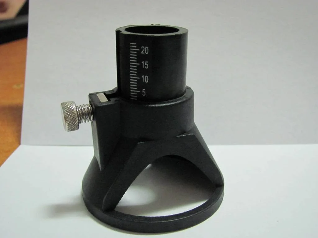

1 - типа для мини фреза установка, а 2 это насадка-фреза
3 - отрезные круга, коричневые порошковые и очень хрупкие, черные укрепленные нитью но толше

На втором фреза по металлу.

Валер а до пасты лежат очень тоненькие круги они для чего ?
А то что ты не знаешь это накручивается на саму бор машинку. Но вот зачем?
если круги тонкие и твердые - порошковые для резки металла

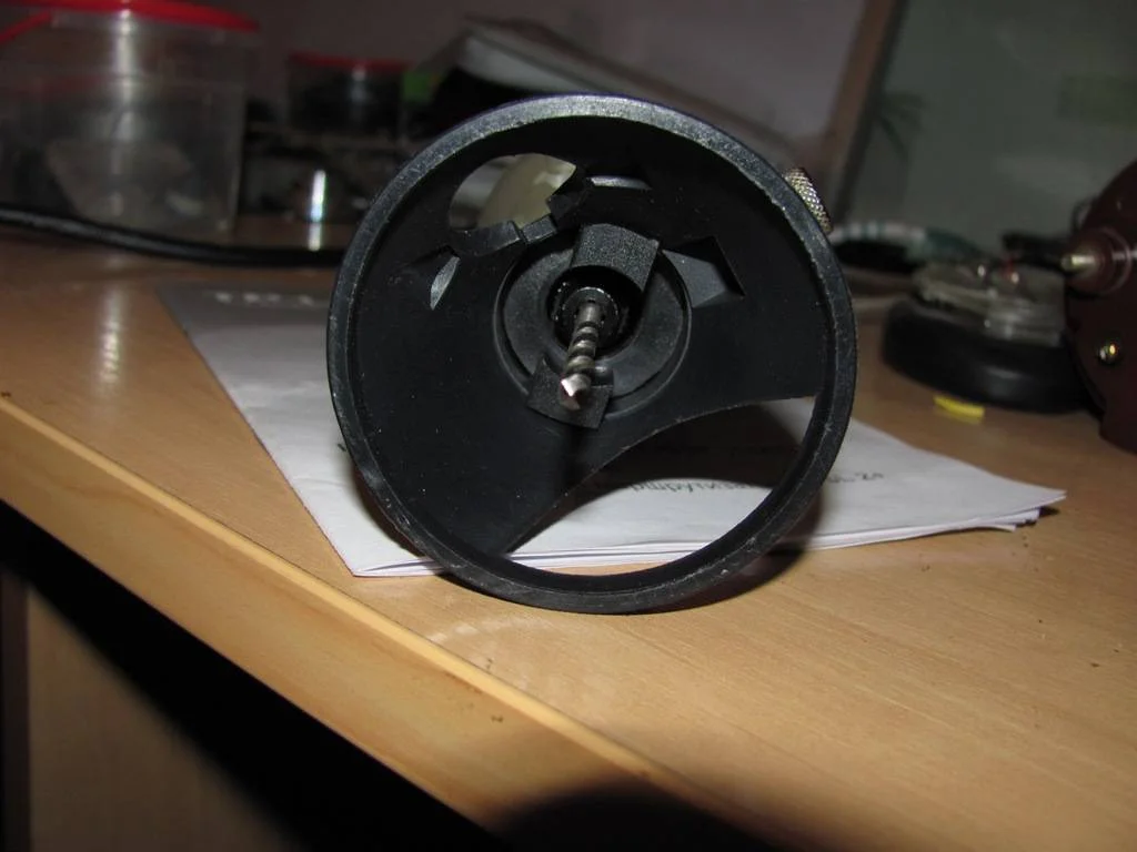

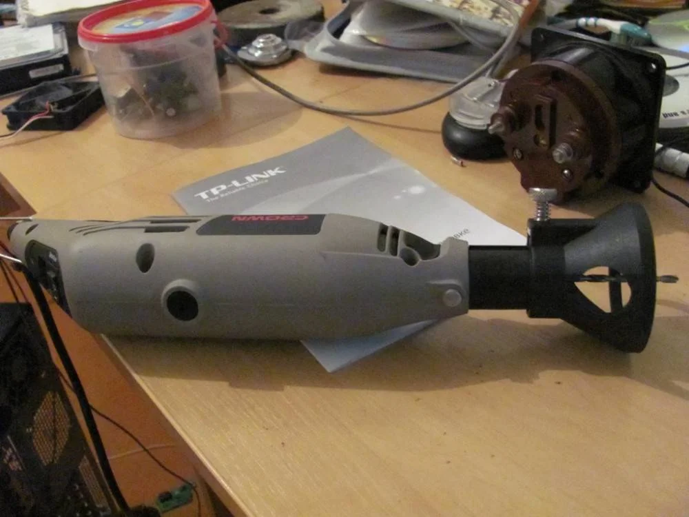

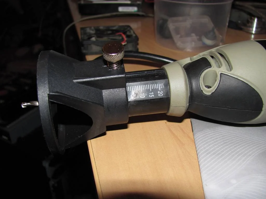

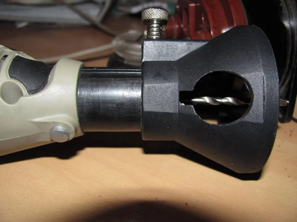

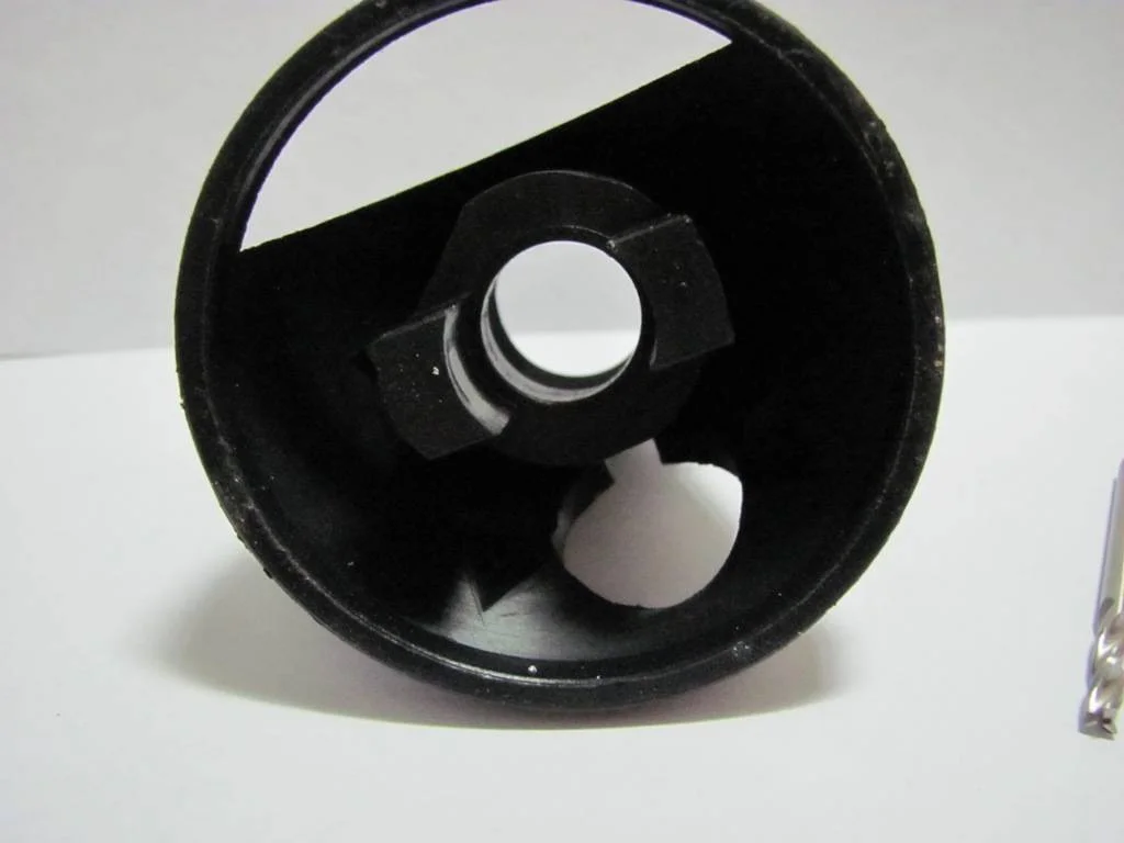

Вот и мне непонятно, для чего это нужно. Самому бы в руках повертеть, тогда может и сказал бы что-то определённое.

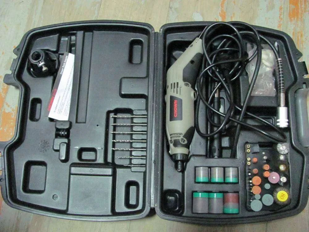

сейчас сфотаю вместе с машинкой мож тогда понятней будет.
вот вариация со сверлом.
    58.3 KB · Просмотры: 446
    52.3 KB · Просмотры: 312
    45.8 KB · Просмотры: 294
    55.1 KB · Просмотры: 255
И всё равно не понятно... Может защитный кожух?
а может это для фрезы? выставляешь нужную глубину по линейки и потом просто прижимаешь к поверхности. получается равномерная по всей глубине канавка?
Очень даже может быть. Так сказать для соблюдения перпендикулярности.
Ну вот и с это фигнюшечкой разобрались! Вместе мы сила ;)
Спасибо!!!!
