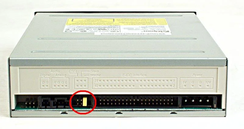

Помогите! Для чего в DVD-ке перемычка и как она должна стоять (если она вообще нужна)???

Имеется в виду эта перемычка? Она отвечает за идентификацию привода в системе. Если привод и винчестер на одном шлейфе, тогда на приводе перемычка в положении Slave, если на разных - неважно, в каком положении установлен джампер. Если привода два - на одном положение Master, на втором - Slave. Это я совсем упрощённо написал, если что не понятно - задавайте вопросы.
    38.2 KB · Просмотры: 2,594
