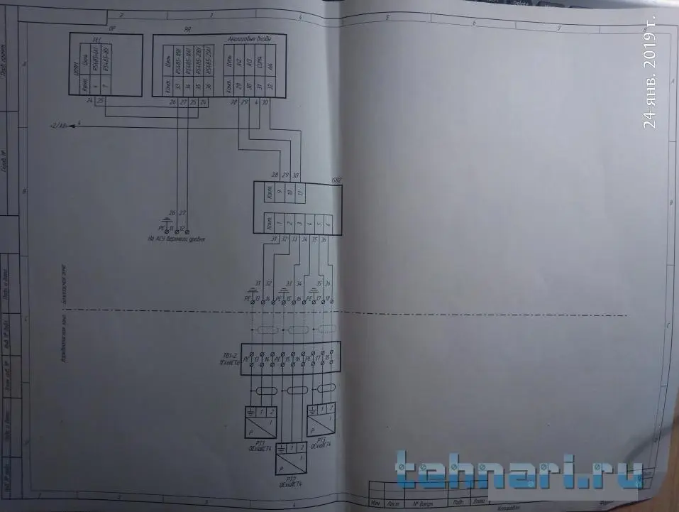

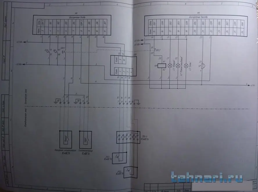

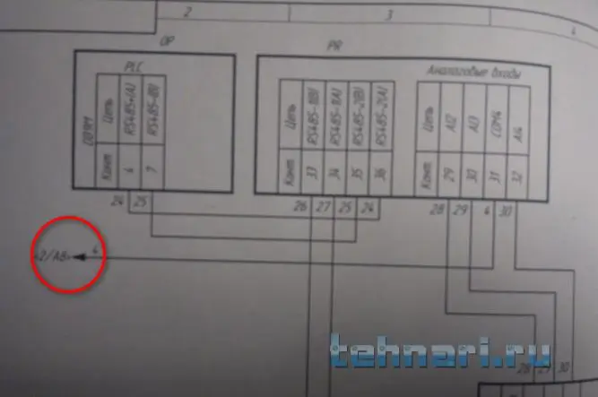

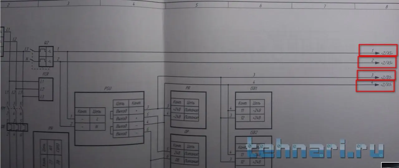

Добрый вечер.
Встала вот такая проблема. На схемах Лист1, Лист2, Лист3 есть вот такие стрелки с обозначением, например: стрелка линии и далее <3/A1> (см. фотки). Думал что они адресуют к другим листам эл.схемы, однако нет..
Подскажите, просветите, кто больше понимает.
Спасибо!

Полностью листы покажите.
Обычно такими стрелками указывается контакт вентиля и его позиционное обозначение.

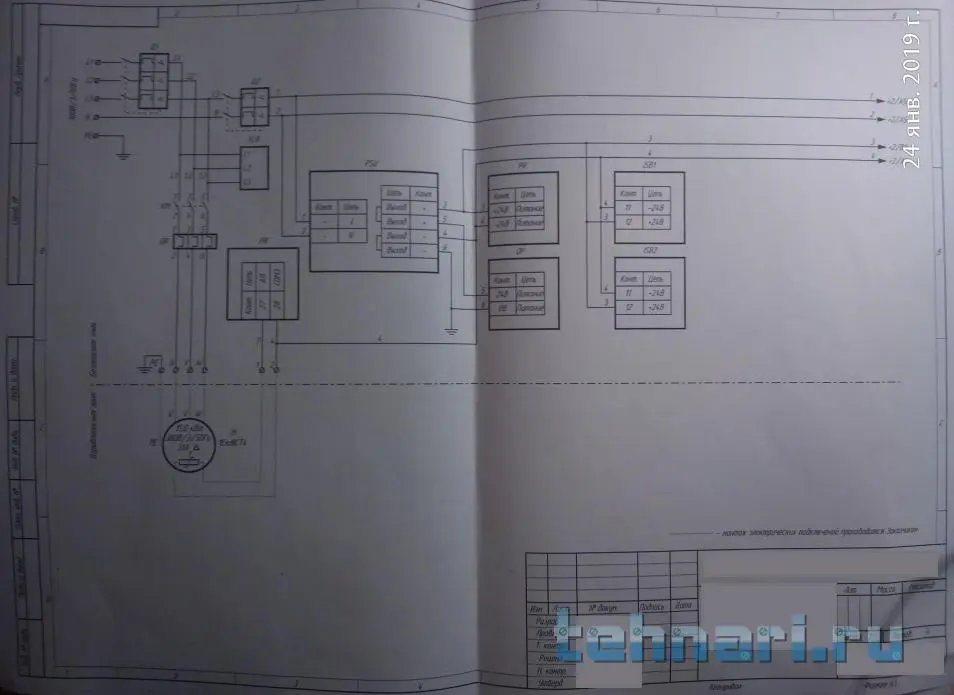

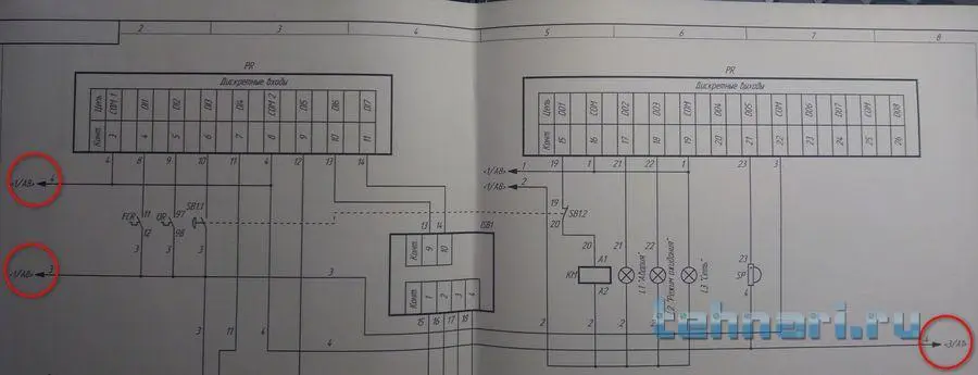

Это как в P-CADе адресные линии. Ищите такие же адреса на других участках схемы, возможно даже на этом же листе. Так проще рисовать схемы, указав адрес, а не вести длинную линию к другому участку.
ИМХО,это адресные линии читаются так: (лист)/(точка), к примеру: 2/А1 - 2 лист, точка А1.

Да, это наименования цепей. Но по одному прибору я даже в P-CADе мозг себе вынес в попытках проследить что куда идёт)
ГОСТ 2.708-81 в руки. Пригодится. Обращайте внимание на значки =, :,<, -, прочие. Это важно.
