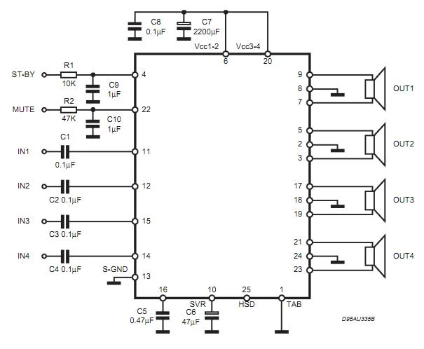

когдато был хороший уселок 4*45 сгорел я и выбросил! может ктото сталкивался с таким напомните пожалуйста маркировку вроди какаято tda! а может у когото и схема включения есть!
Скорее всего это TDA7560. Вот её схема включения.
    18.8 KB · Просмотры: 802
От чего усилок? самодельный или с мафона?
я думаю вопрос решен! огромное спасибо! подскажите как удалить тему чтобы не засорять форум?
