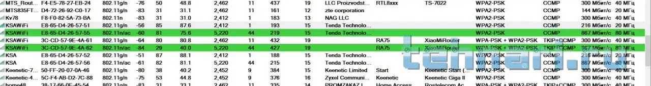

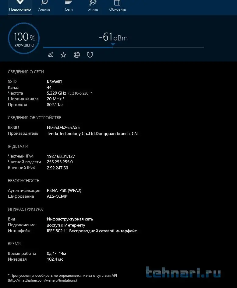

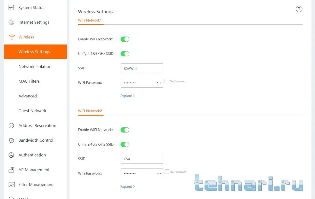

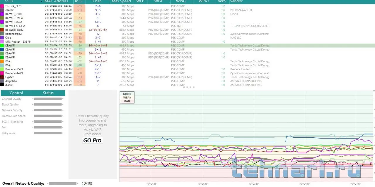

Чуть расскажу про свою сеть.
Стоит роутер tenda AC1350 в него заведено мтс и beeline в режиме двойной сети, т.е. на выходе получаем WIFI из двух провайдеров разом. Затем WiFI 2.4 и 5g объединены в одну сеть KSAWiFi. Так же сделал сеть KSA для тестов.
Роутер стоит посередине квартиры и в дальних концах стоят репитеры xiaomi AC1200. Один получает сеть по проводу и раздают WiFi с тем же именем, второй получает по WiFi и раздает тоже под этим же именем.
Сейчас все это работает но медленно и периодически сеть падает. Снимок экрана 2022-04-21 225927.webp
и имена сетей роутера и на репитерах одни и те же?
