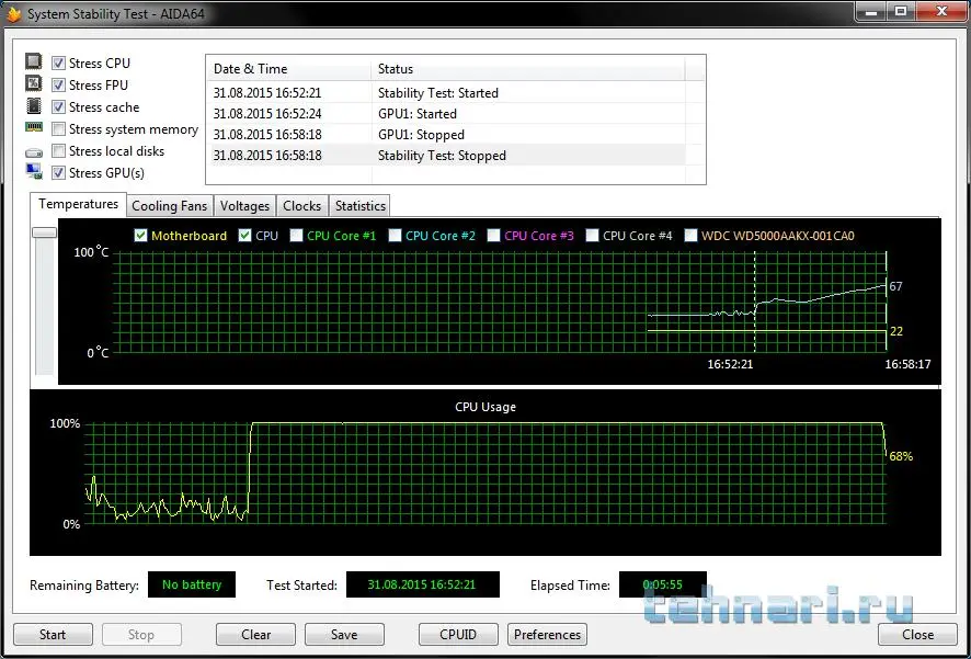

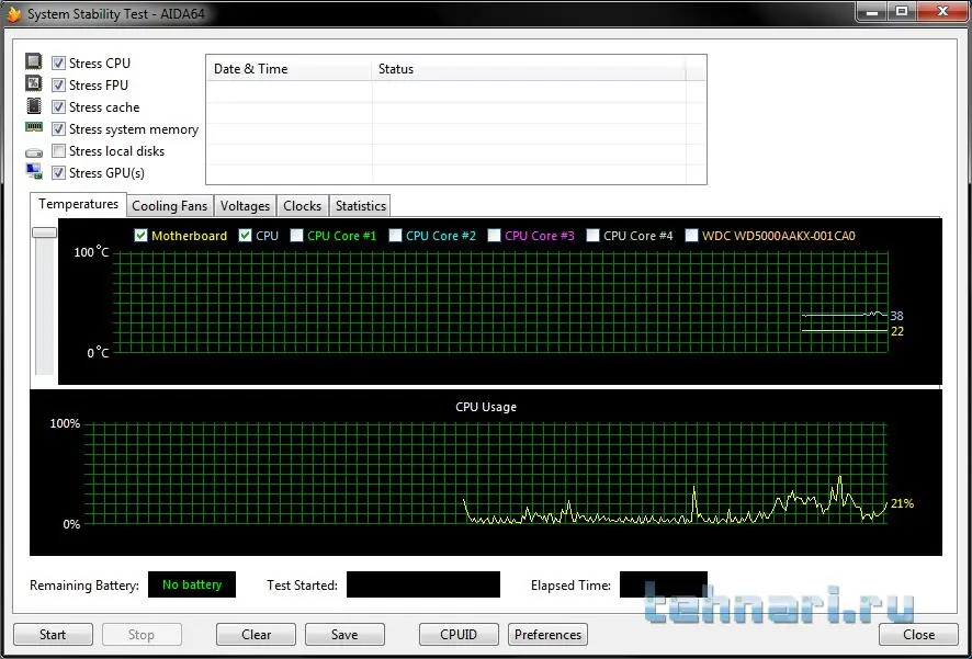

И докуда температура доходит
когда бездельничает:
когда проходит пятиминутный тест на стабильность:

датчик матери врет...
я знаю, и не уверен что датчики всего остального верно показывают, особенно датчик цп амд, но факт что я уже как минимум четыре года свободно использую этот пк для не ресурсоемких задач с выключенным вентилятором кулера цп есть.
