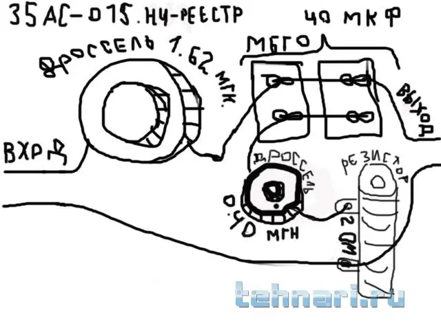

НЧ фильтр для 35АС-015
Здравствуйте нч же так?
    23.9 KB · Просмотры: 390
Уважаемые коллеги пожалуйста отзовитесь! :turm-2:
Отзываюсь..... НЧ так!
По схеме все так, одна катушка и режекторная цепочка.
А что не так?

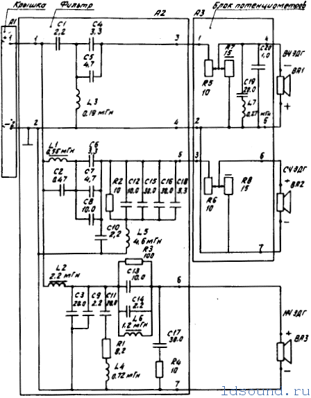

Скинте пожалуйста схему нч фильтра от электроники 75ас-065
