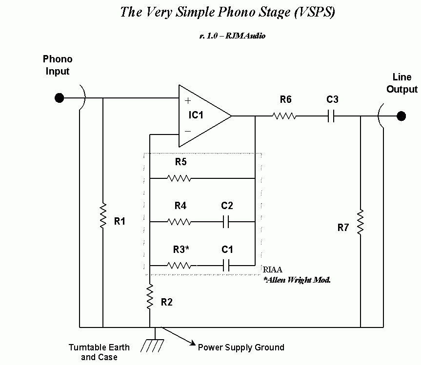

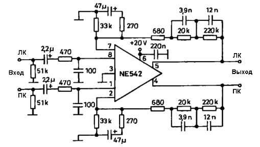

Корректор чего вам нужен? Если к винилу, то вот такой есть, с пассивной коррекцией
    55.7 KB · Просмотры: 9,836

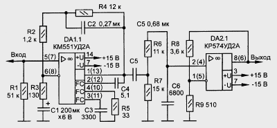

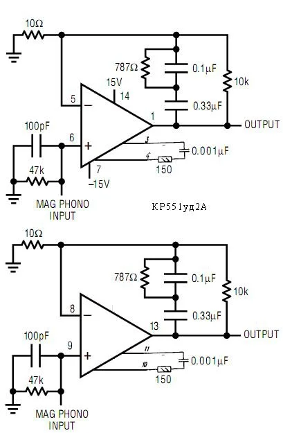

Так как МС аналог 551УД2 то еще пару схем для винила: И номиналы для 3-й схемы. R1-47K//R2-680//R3-2.2K//R4-110K//R5-750K//R6-47K//R7-33K. C1-1.0 n//C2-3.0 n//C3-2.2m// Схема оч хорошо звучит.И работает совместно с рокотфильтром.
    21.6 KB · Просмотры: 3,600
    10.8 KB · Просмотры: 812
    11.5 KB · Просмотры: 625
То что 5533 является аналогом КМ 551 уд2а я знаю. Мне нужна обвязка именно на NE 5533!
А что может быть НЕОБЫЧНОГО в обвязке ОУ.коим явл 5533 ???
У него нет как таковой схемы обвязки. Обвязка идет в зависимости от назначения. Балансировка нуля в даташите показана. Также показаны графики зависимости характеристик от емкости компенсирующего конденсатора. На мой взгляд микра больше похожа на нашу 157уд2.
... Мне нужна обвязка именно на NE 5533!
Что вы понимаете под словом "обвязка"?
Обвязка определяется схемой, где этот ОУ используется. Кроме схем различных усилителей, ОУ может использоваться в интеграторах, компараторах, генераторах... и во всех схемах "обвязка" будет разной.
Так я вроде как написал, где она будет использоваться. Пост № 1. Использоваться она будет в усилителе - корректоре ММ. К. усиления - 40 дб.

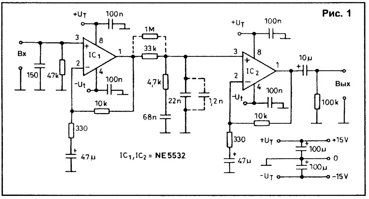

Вот ещё схемка,тоже собираюсь корректор делать,только пока не решил на чём.
    13.5 KB · Просмотры: 7,630
