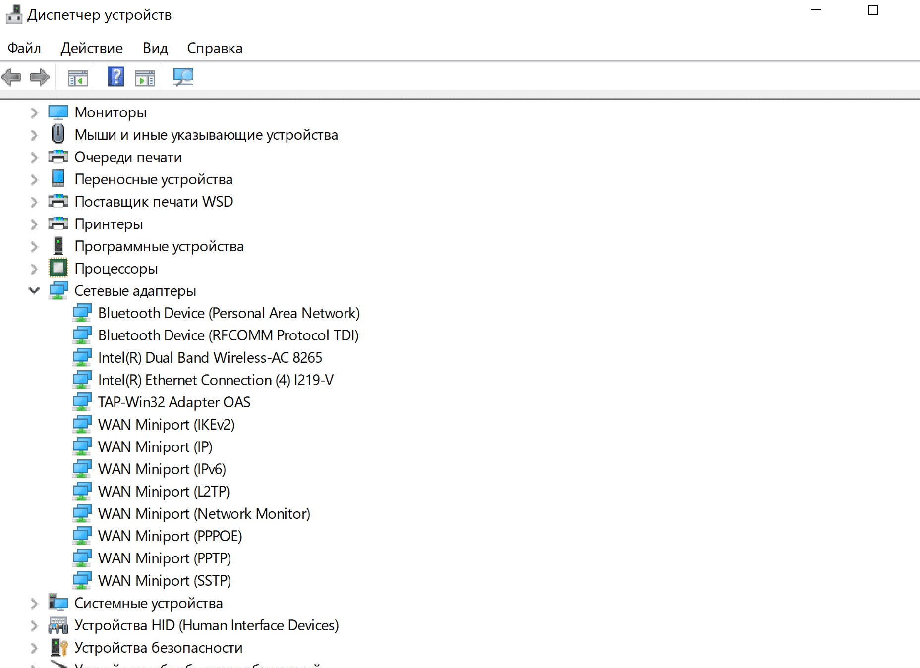

Доброго дня! Возникла необходимость установить корпоративную (рабочую) сим-карту в ноут. Нужен интернет в поездках.
Не могу понять, как её активировать.
Драйвера вроде есть.
Поставил программу Mobile Broadband Manager - не видит сеть. (Может, конечно, я с ним что-то не то делаю...)
Скриншоты прикладываю.
Помогите, пожалуйста!

Вообще пишет, что устройство мобильной связи не найдено. Оно (если вообще есть) включено?
https://support.lenovo.com/cl/ru/solutions/HT500407
Вместо Wi-Fi ищем, естественно, мобильную сеть.
Беспроводная мобильная передача данных
Qualcomm® Snapdragon™ X7 LTE-A (Sierra Wireless EM7455)
Intel® XMM™ 7160 (Fibcom L831-EAU)
Я не вижу в диспетчере устройств ни того, ни другого.
Модем не установлен. Smart-card reader это читалка смарт-карт, типа тех что прикладываешь для прохода к считывателю у двери. Не имеют отношения к сим-картам.
