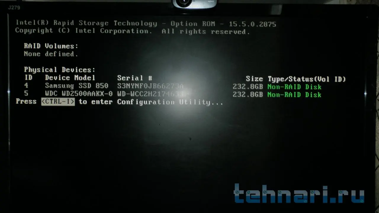

Материнка Z270 PRO В ней есть утилита для создания RAID-масива. В системе был один SSD После того как вставил второй HDD, при загрузке Винды,на несколько секунд, стала выскакивать вот это меню.
Так понимаю что это меню для создания этого самого RAID масива.
Вопрос как убрать/отключить из загрузки ?

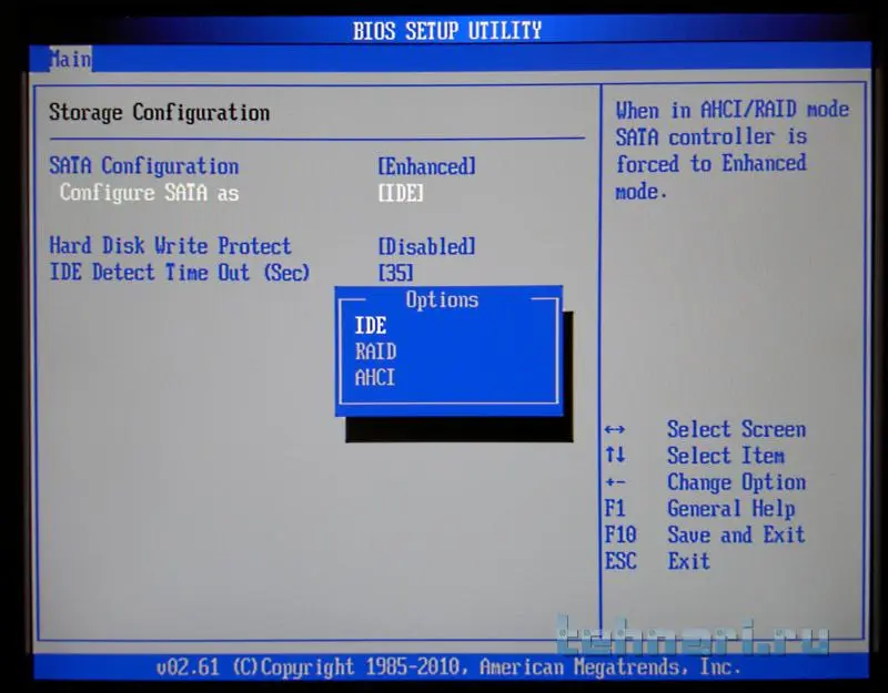

В BIOSе имеется соответствующая опция.
Подсказка где искать (Картинка в вашем Биосе может отличатся но смысл тотже)
    27.3 KB · Просмотры: 87

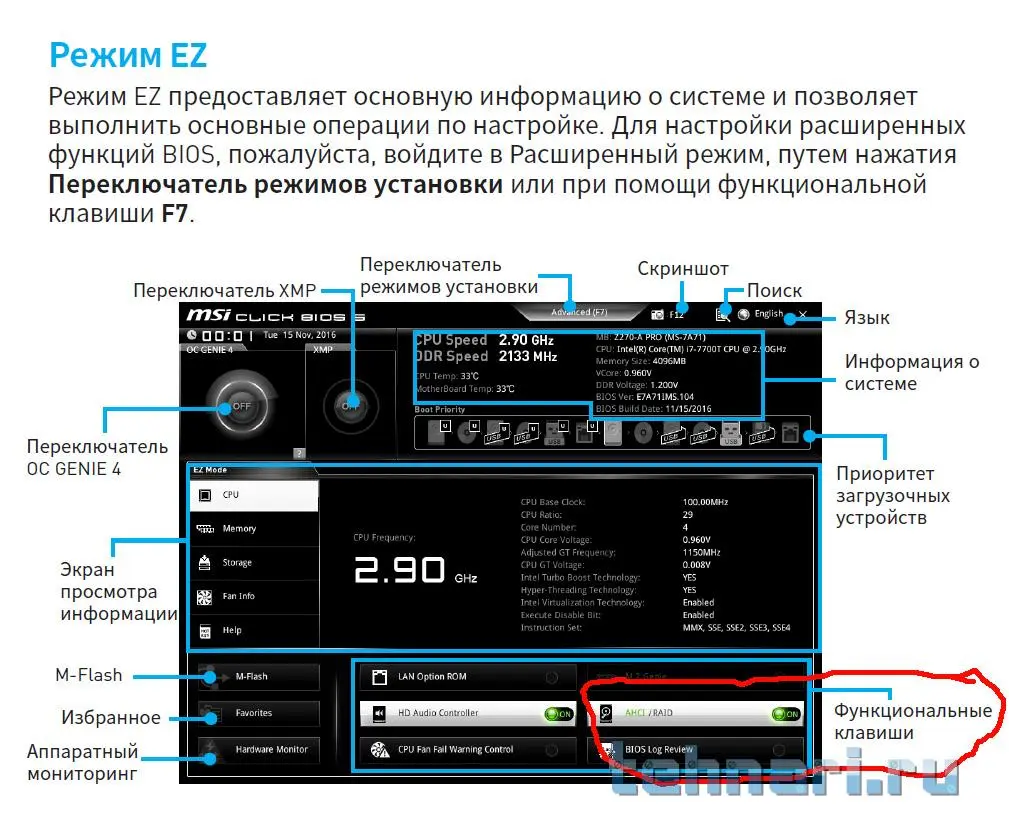

В инструкции по вашей материнке все написано:
    80.5 KB · Просмотры: 57
В инструкции к моей материнской плате на десяти страницах в ПОДРОБНЫХ ИЛЛЮСТРАЦИЯХ описано как открывается слот для процессора, и как он туда вставляется tehno001 и всё!!! А этот мануал не от моего, БИОСа ... В моём совсем, всё, по другому. ...

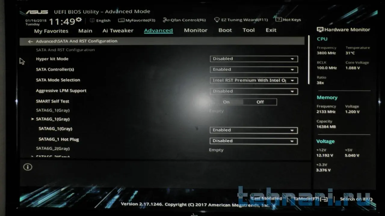

Вот меню Advanced из моего БИОС
Intel RST Premium это и есть RAID.
Оно и есть. Переключил на параметр "AHCI" и при перезагрузке комп выдал синий экран с приятным для души оповещением: "На Вашем компьютере возникла проблема" ... Сделал как было...
