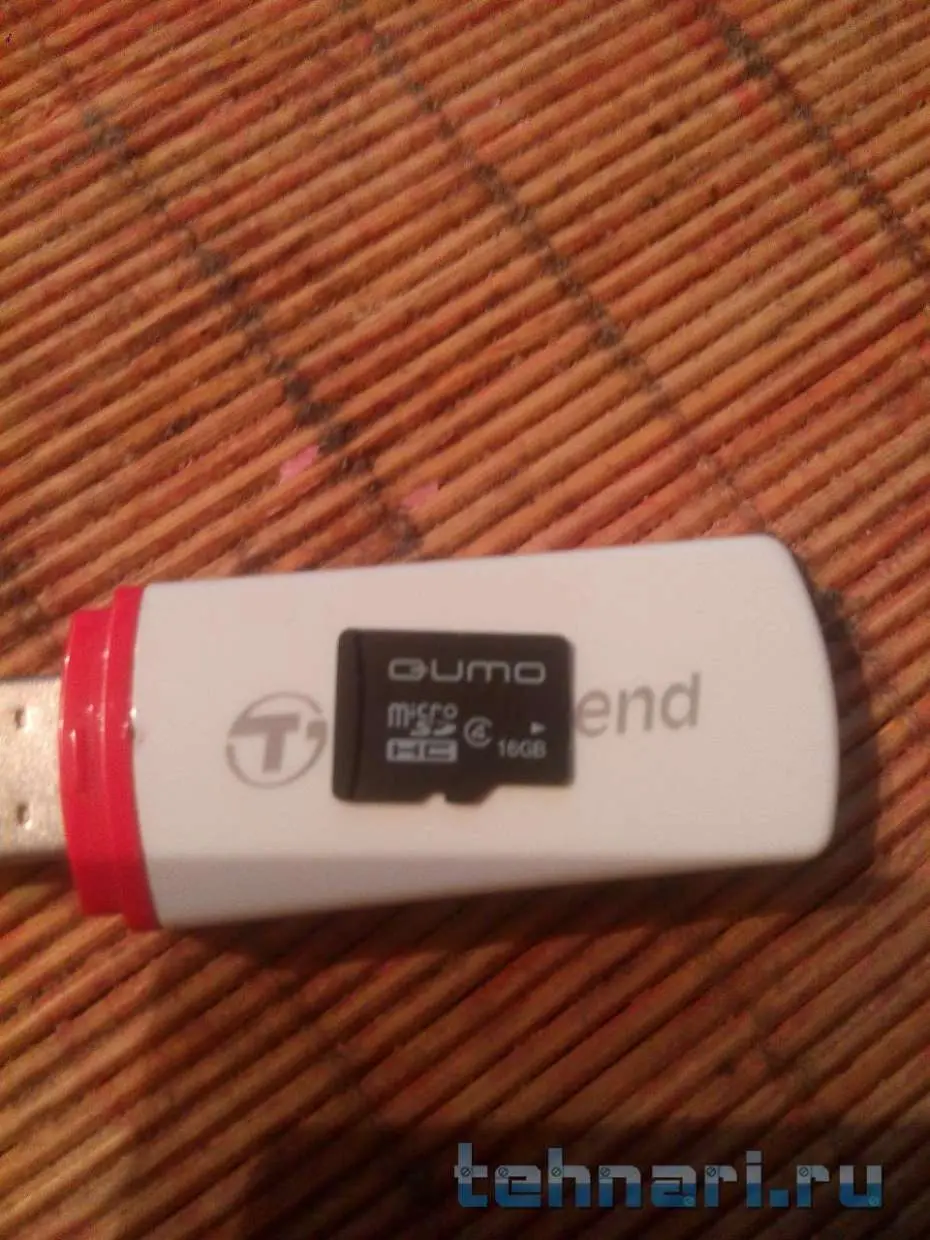

Не форматируется SD карта
Привет. Есть SD карта qumo на 16 гиг. 2 года работала нормально, купил новый телефон и в нём она заглючила перестала сохранять фотографии, а если подключить телефон к компу и скинуть на карточку файлы то они нормально скидываются, но при отключении карточки файлы пропадают. Решил форматнуть карточку, вырезал все файлы сохранив их на комп и попытался форматнуть флешку в конце выдало ошибку что невозможно завершить форматирование, и все вырезанные файлы вернулись. Пробовал форматировать и телефоном, и планшетом, и через управления дисками, безрезультатно ошибка. Флешка на выброс?
    67.1 KB · Просмотры: 94
запустить командную стоку "Запуск от имени администратора".
Вводим (DiskPart)
Ентер
Набираем: (list disk), программа отобразит все диске в системе.
Ентер
Выбираем нашу флешку, будте предельно ОСТОРОЖНЫ, выбрав не тот диск, Вы можете УДАЛИТЬ ВСЕ ДАННЫЕ не с того диска. Определям номер нашего диска (в нашем случае это 1) и вводим команду (select disk 1)
Ентер
Для надежности (не обязательно), лучше проверить диск, который выбран (тип - usb, нзвание диска, например - Kingston DataTraveler ). Вводим команду (detail disk)
Ентер
Теперь польностью очищаем флешку, УДАЛЯЯ С НЕЕ ВСЕ ДАННЫЕ. Вводим команду clean
Ентер
Создаем новый раздел (create partition primary)
Ентер
Форматируем сстандартным методом. Файловая система fat32.
HDD Low Level Format Tool и пару кликов.
Попробуй SDFormatter и Transcend AutoFormat с Flashboot.
не помогут программки. у нее контроллер глюкнул
