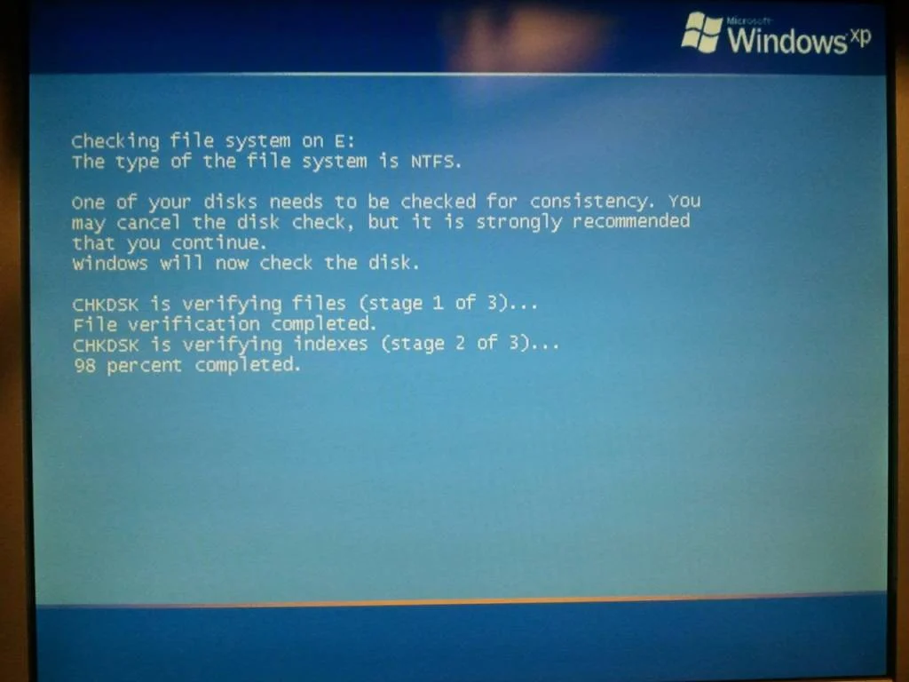

Здравствуйте. Подсоединил жёсткий диск вторым, к другому компьютеру (друга), который загружался со своего жёсткого диска. При загрузке само выскочило какое-то окно, потом пропало. Жёсткий диск появился в Мой компьютер, и я скопировал с него файлы.
Что это за окно?
Как мне выяснить, что неисправно в том компьютере? :tehnari_ru_837:

Программа chkdsk это системная программа, которая проверяет диск на ошибки, проверяет директории и таблицы размещения файлов и выявляет в них ошибки и несоответствия.
И вполне может запускаться когда диск неисправен или начинает сыпаться...
Советую дождаться окончания проверки.
Я сразу же дождался, компьютер друга загрузился со своего жёсткого диска, и увидел мой жёсткий диск со сломанного ПК. Я сразу скопировал со своего все файлы. А дальше что делать?
Я бы запустила ещё раз chkdsk с ключом r (chkdsk e: /f /r), а вдруг на диске есть повреждённые сектора.
Потом можно диск поставить на свой компьютер, попробовать запустить, если windows не загружается, то запустить установку с установочного диска в режиме восстановления.
