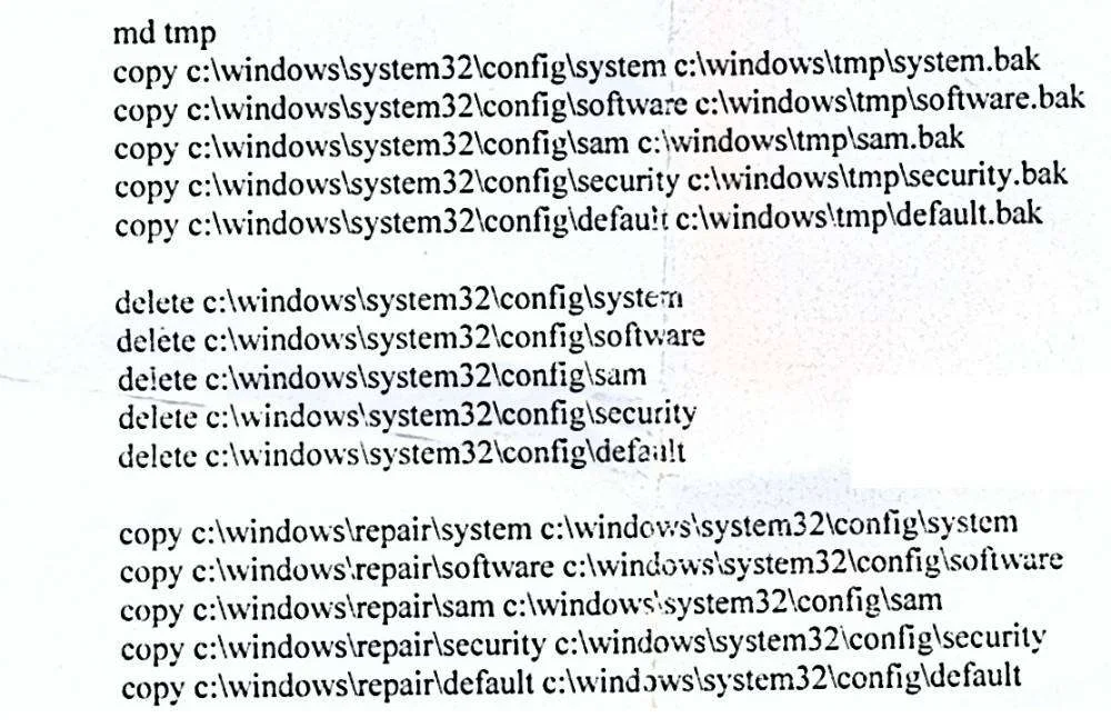

Народ помогите. Вчера подцепил порно банер, антивирусы удачно его грохнули. Но сегодня винда не грузиться. Пишет, что не возможно загрузить Windows XP из-за отсутствующего или поврежденного файла WINDOWS\system32\config\SYSTEM. Загрузка в безопасном режиме не получается по той же самой причине, как и загрузка последний рабочей точки востановления. Можно ли востановить данный файлик без переустановки системы? Как это сделать?
Встовляете загрузочный диск с виндовс, входите в биос и всё делаете как при установке ОС сначала. При запросе выбираете восстоновить систему т.е. нажимаете "R" и в водите данные на фотографии, только будте внимательны при наборе, а то придется переустонавливать систему. Много раз помогала.

Вставил диск с которого устанавливал Винду. Выбрал востановление системы. Но в ответ требует загрузочный диск. Какой требует я так и не понял, если учесть, что я уже вставил в привод диск.

Тогда переставь хард с нерабочего компа на рабочий, загрузичь как обычно, на нерабочем харде зайди в C/виндовс/репайр, там лежит файл -систем, скопируй его в WINDOWS\system32\config\, и поидее всё должно заработать. Если файл там уже есть то замени его.

Копирование фала SYSTEM с рабочего компа на поврежденные не помогло избавится от проблемы. Комп просто постоянно перезагружается.
Да нет же, надо не с рабочего компа а с этого же самого, в этой виде есть папка репайр, вот оттуда этот файл и надо скопировать, если опять не получится то попробуй сделать ему расширение .bac
