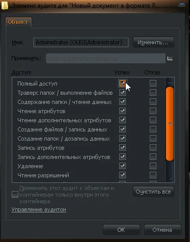

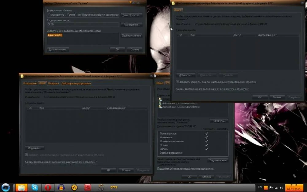

нажмите на файл правой кнопкой мышки - нажмите свойства - нажмите безопасность - в низу, есть кнопка Дополнительно - нажмите и зайдите в категорию Аудит - после того нажмите на кнопку Изменит.
в окне где написано "введите имена выбираемых объектов " напишите слово Administrator и нажмите ок. te1.webp

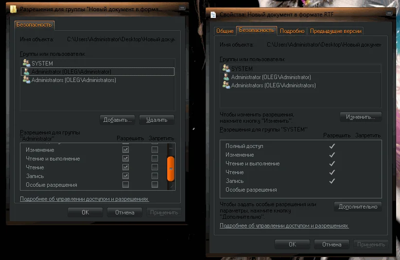

откроется новое окно - в нем поставьте галочку для "полный доступ" поставятся галочки на все остальные категории.te2.webp
нажмите ок и выход.
тогда он должен дать работать с файлом.
если нет - то опять зайдите в свойства файла
зайдите в Изменить - в окне которое откроется - проверьте если для Вашего имени - Administrator есть полный доступ _ галочки.
потом удалите записи в файле - и просканируйтесь антивирусом.
