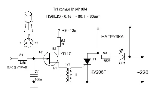

Поковырявший в интернете, я нашёл вот такую схему:
Насколько я понял принципиальные схемы ключей с использованием КУ208Г и BTA12-600 не отличаются. А в качестве SA1 будет тот же оптрон например MOS3041. Выходит, что это принципиально тоже самое что и в первом посте темы?
И ещё вопрос: а какова роль конденсаторов в схеме в первом посте ?
Можно и такой ключ собрать, но много места занимает. По сути является генератором с нагрузкой и колебательным контуром I обмотки импульсного трансформатора, для этой схемы обязательно нужен транзисторный ключ.
