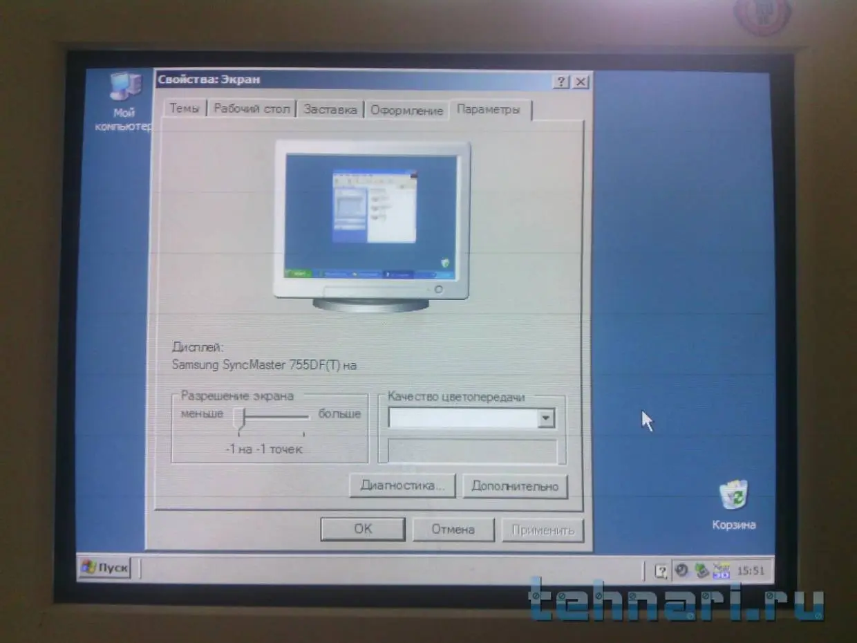

Здраствуйте. Такая проблема возникла.Подцепил амиго,потом с ним справился и все xорошо стало.НО.после очередного автоматического обновления,и перезагрузки windows разрешение стало 1204. и Выше ползунок не позволяет поднять.В драйвера видео карты ошибка код 51. Помогает только восстановление системы на 15 мая,но после перезагрузки системы снова та же история. Драйвера вроде как последние качал и ничего,помогите разобраться. Можно конечно вечно откатывать или не скачивать обновления виндовс,но надеюсь существует другой вариант.На вирусы проверял,ссклинером гонял все.tehno036
Ну вот как вам помогать, когда пишете .. почти ничего, и то с ошибками.
Разве это плохо? Вот на скриншоте действительно маловато ;)
Ну а без шуток: компьютер, ноутбук? Какой, какая версия ОС, какой драйвер?

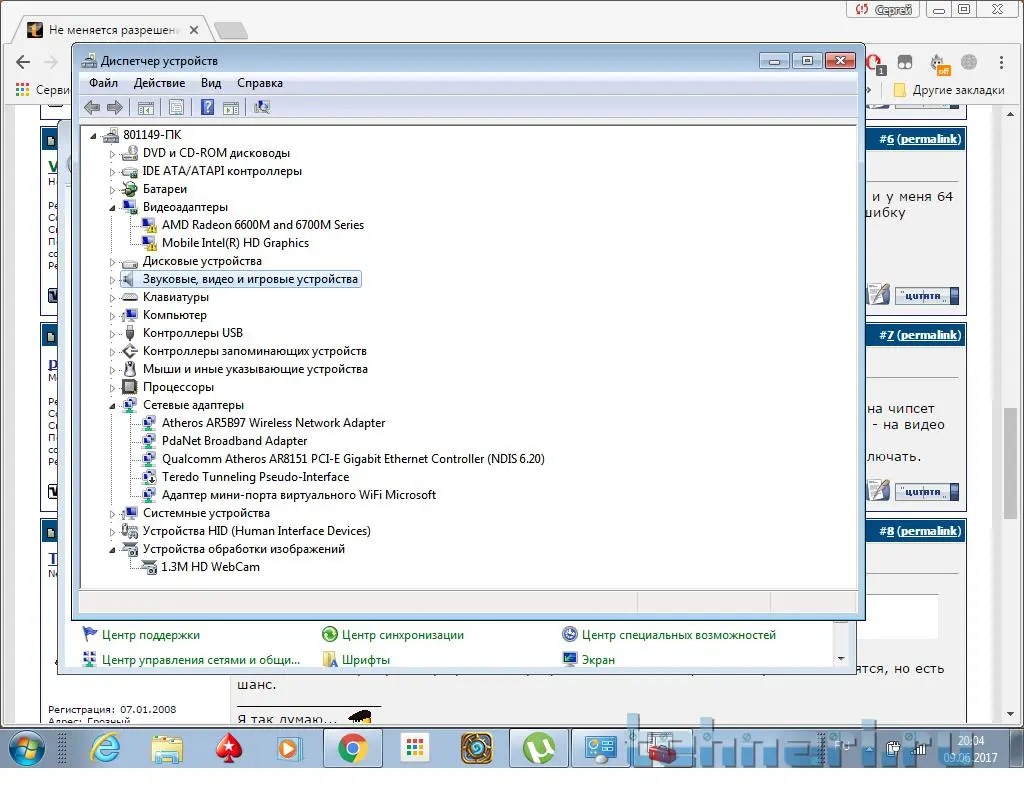

Скачал отсюда и первый и второй файл только для дров 6000 так как 6650 не нашёл там и у меня 64 а не 32. Теперь дрова не 6650м а 6600 и 6700 m serias в диспетчере устройст и код 43 ошибку выдаёт для эти дров. и код 31 для mobile intel graphics
Тогда начнём сначала.
Снеси все дрова на всё видео, и интел, и амд. После перезагрузки установи обновление на чипсет интел, после ещё одной перезагрузки - на видео интел. И после ещё одной перезагрузки - на видео амд.
Перезагрузки обязательны!!! А лучше даже не перезагружаться, а выключать и снова включать.

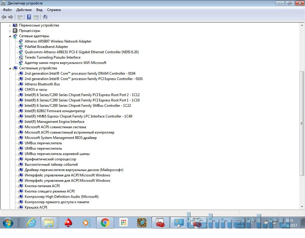

чипсет.png.webp вот амд и интел а третий чипсет где найти?:star2:
я немного ламер,вот что конкретно выбрать тут нужно?
Ничего.

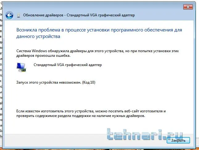

код 52 теперь и там и там.кстати после удаление,и перезагрузки само обновилось все,я понятие не имею как чипсеты самому по порядку обновлять..написал же я ламер

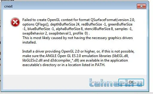

После удаления, но до перезагрузки зайдите в windows\inf и грохните всё, начинающееся на oem. Именно там и лежат все эти штучки для самообновления.
OpenGL встанет вместе с драйвером видео.

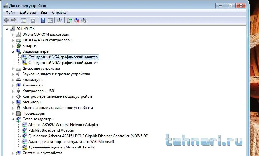

Вот что после перезегрузки с предварительном сносом всего oem.
а что конкретно делать по шагово теперь не понимаю. как чип сеты по одному обновить и что это такое,где выбрать.аааааа.png.webp
Всё нормально :)
Выберите свою разрядность ОС и установите драйвер отсюда.
