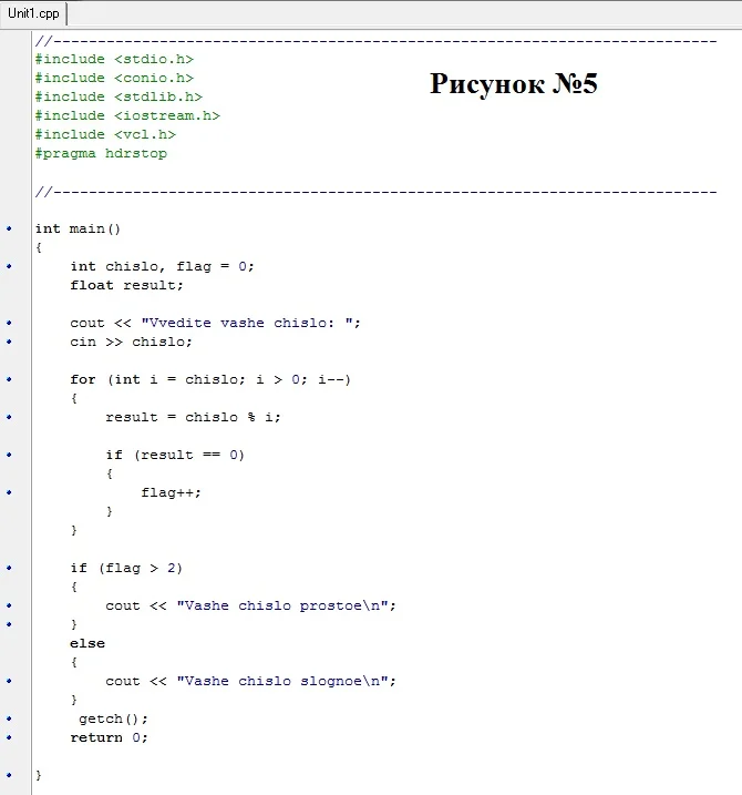

Не могу понять почему всё наоборот, пишет 5 сложное число.

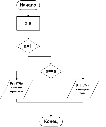

И можете помоч с Блок -Схемой к этой программе
Думаю что- >С проверкой на простое число ты никогда не напишешь программу.
Извеняюсь, проверку можно выполнить, если не усну, то напишу код.
Я разгадал головоломку! Вот код, только на Си, думаю ты разберешься, что к чему, пользуйся на здоровье! )
#include <stdio.h>
int main()
float result;
float number = 7;
int i = 2;
int m;
int H = 1;
while( i < number )
m = number;
if( ( (result = ( number / i ) ) > 0 )&& ( ( m = ( m % i ) == 0 ) ) ) // если встретиться число больше нуля
return 0; // и по модулю число будет равно нулю, значит число сложное!
i++;
printf("Простое число\n");
Можешь перед тем как переписывать в С++, проверить как будет работать,
Число, которое хочешь проверить присвой number. Если число сложное, программа завершит работу, иначе выдаст сообщение!
Вот теперь все как нужно, запускаешь, вводишь число, и тебе пишеться ответ!
#include <stdio.h>
int main()
float result;
float number ;
int i = 2;
int m;
int H = 1;
scanf("%f", &number );
while( i < number )
m = number;
return printf("Сложное число\n"); // и по модулю число будет равно нулю, значит число сложное!
i++;
Сразу не додумался, но вот еще упрощенней вариант, без всяких там сложных шаблонов поиска проистых чисел.
Код:
#include <stdio.h>
int main()
int number ;
int i = 2;
int m;
scanf("%d", &number );
while( i < number )
if( ( number % i ) == 0 )
i++;
return printf("Простое число\n");
