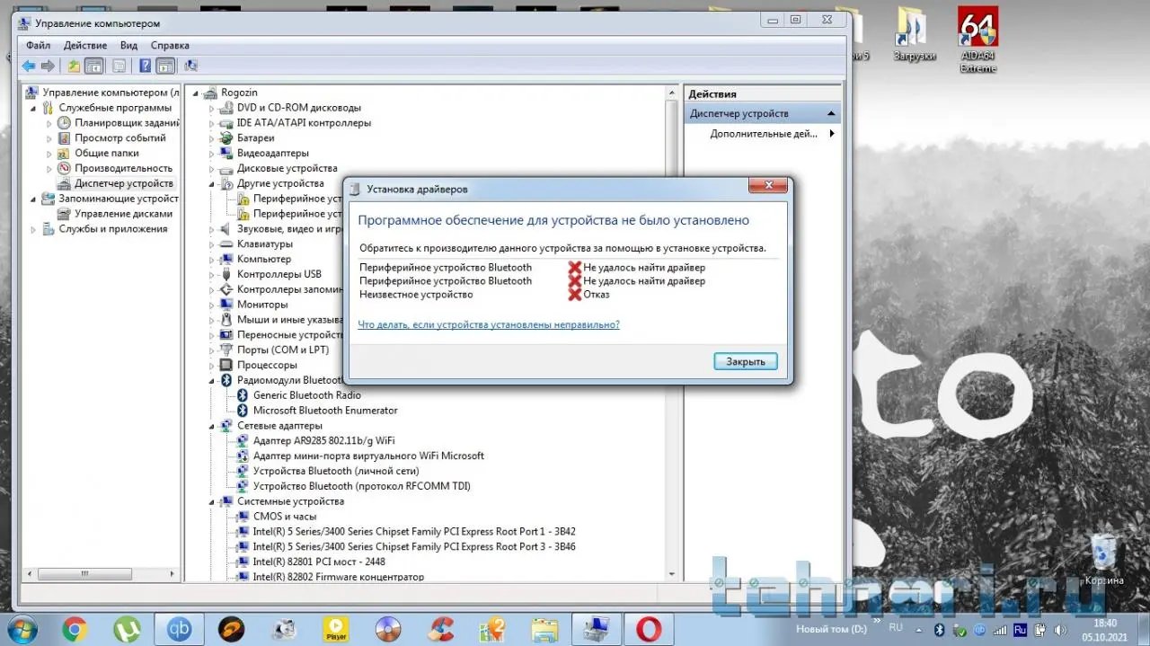

Может кто что дельное подскажет. Купил беспроводные наушники Defender FreeMotion B520. К смартфону подключились. К ноуту никак! блютуз переходник использую CSR 4.0. Приём и передача на смартфон работает. Но в диспетчере остались не установленные драйвера которые не могу найти.

В диспетчере устройств, на не найденное периферийное жмешь правой кнопкой мыши -> свойства -> сведения-> тут будет менюшка с выбором, жмешь - "ИД оборудования"
После этого чуть ниже списком должно выйти что-то типа этого:
PCI\VEN_1022&DEV_1578&SUBSYS_84D1103C&REV_00
Копируешь первую такую запись в поисковик и буквально по первым ссылкам качаешь этот самый драйвер.
Вот пример как это выглядит
