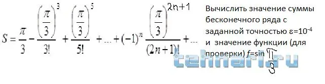

Не могу найти ошибку
программу написал,а в значение синуса не попасть,не могу найти ошибку
Ошибки две: первая - Вы обозначили одной буквой (а) как аргумент функции, так и текущее слагаемое, вторая - Вы неправильно вычисляете знаменатель.
a*=-1*pow(a,2)/(2*pow(n,2)+5*n+2);
Для того, чтобы из слагаемого с (n-1) получить слагаемое с (n), нужно:
1. Изменить знак (сделано).
2. Домножить на квадрат аргумента (ошибка: вместо аргумента π/3 подставляется предыдущее слагаемое).
3. Поделить на 2n*(2n+1) = 4n² + 2n (полная ахинея).
Исправьте, и будет Вам счастье.

Обратите внимание на отсутствующую у Вас переменную "х" - она строго обязательна!
