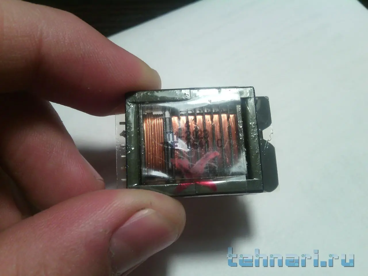

Друзья, помогите найти трансформатор инвертора ЖК-монитора Самсунг, маркировка TM-2023. Может есть какой аналог? Заранее спасибо!
    41.6 KB · Просмотры: 158
Осторожно разматываем, считаем витки и записываем направление намотки, перематываем подходящим по диаметру проводом. Трансформатор разбирается нагревом до 150-200 градусов, либо отмачивается в ацетоне.
В гугле набираешь "трансформатор tm-2023 купить" и в первых же двух ссылках получаешь искомое.
Сомневаюсь я, однако, что автор справится с перемоткой высоковольтного трансформатора. :tehnari_ru_203:
А даже, если и удастся что-либо сделать, то надёжность, наверняка, будет, ну очень низкой.
