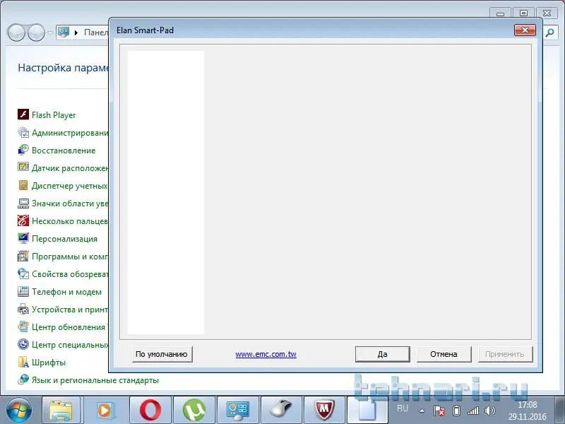

Не могу настроить тачпад на Asus EEE PC
После установки windows7 установил драйвер для тачпада последней версии. Но когда захожу в настройки "несколько пальцев" там пусто.
Сам тачпад работает, но не настроить прокрутку и прочие жесты.
    25.8 KB · Просмотры: 154

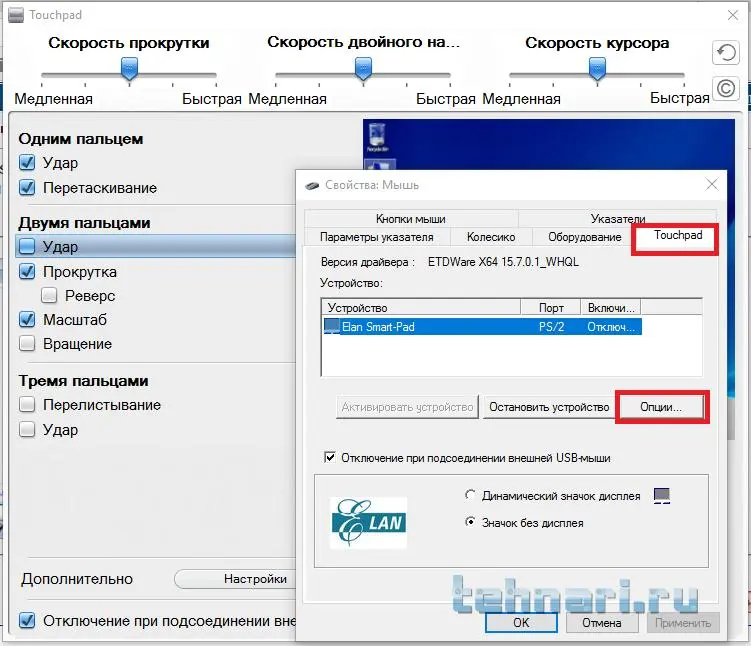

Пробуй настройки через мышку.
    39.7 KB · Просмотры: 1,057

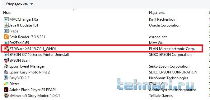

Возможно, программа елантех криво установилась. Посмотри в программы и компоненты и переустанови отмеченное.
    22.8 KB · Просмотры: 249

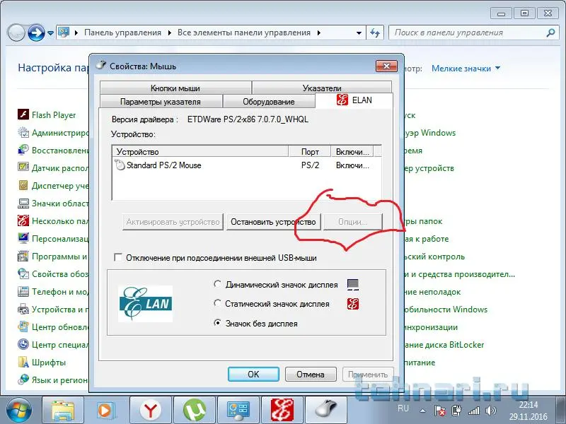

Вообем изначально я скачивал с сайта производитля драйвер ETD8.0.5.3_ps2drv_WHQL. И настроек в "несколько пальцев" небыло вообще.( как на первом скриншоте).
Сейчас нашел на каком то сайте драйвер Elan_Touchpad_7.0.7.0_allwin.
С ним картина такая...
Но мультитач все равно не доступен.
И кнопка "опции" тоже не работает.
    49.6 KB · Просмотры: 314
Так сечас выглядит меню "несколько пальцев".
    25.8 KB · Просмотры: 104
