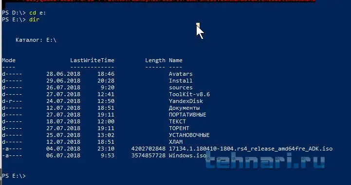

dir.png.jpgПопробуй ввести такие команды. Dir и смотри что у тебя на диске. Если там не будет твоего загрузочного файла bios, то пролистай диски по очереди такой командой. CD D: в общем поищи свой файл на дисках. Какие команды в ДОСе прочитай по ссылке.http://ms-dos.biz/основные-команды-ms-dos-часть-2/
