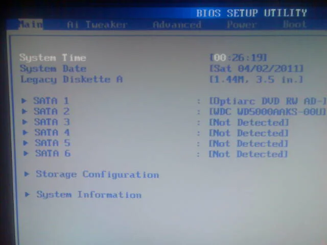

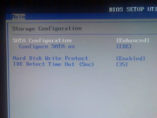

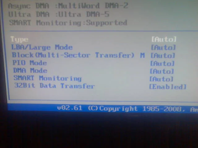

Мать какая? Случаем не Асус?1) В биосе расположите следующую очередность. Первый при загрузке - СД/ДВД. Второй (обязательно) - жесткий. У меня была схожая проблема, помогло
2) В том же биосе посмотрите включени ли IDE-контроллер, и переведите жесткий на Native IDE
Мат. Плата ASUS P5Q-SE2 LGA775 P45, 4*DDR2 FSB 1600Mhz SATA 8-ch HD Audio Ret

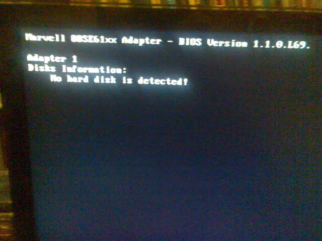

Проверьте работоспособность диска на другом компе
Вы сбрасывали БИОС? Вы делали то что я говорил в 43 посту?
Мое мнение - мать накрылась. Можно сделать вот что:
1) проверить жесткий на другом компе.
2) Прошить биос.
Конечно целесообразнее сделать первое
