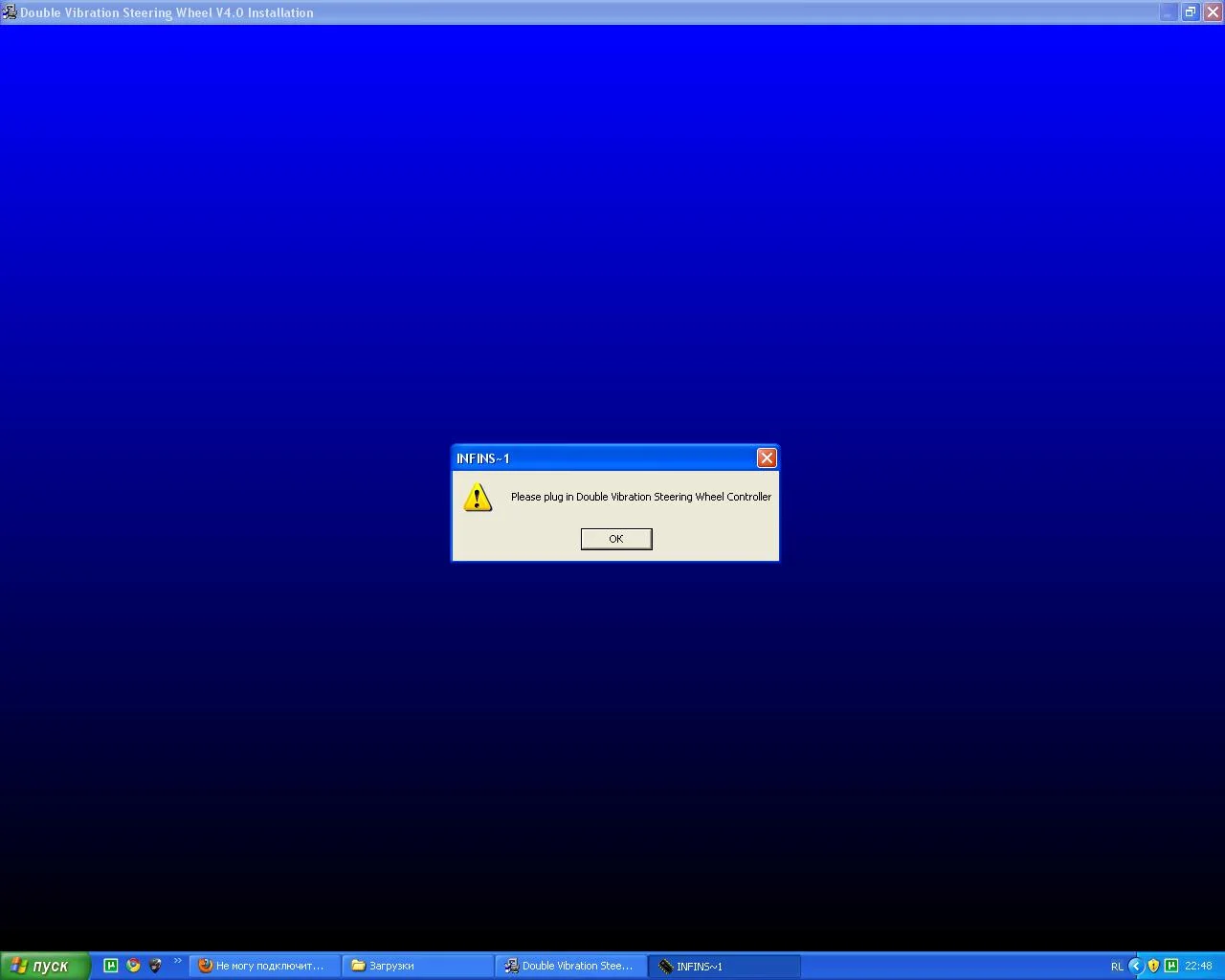

Здравствуйте у меня такая проблема возникла:
Достал уже запылившийся джостик-руль dialog gw-301
с вибрацией который купил в 2006-2007 году.
Подключаю его в USB вход и ничего не происходит.
Комп не может его найти просто напросто.:tehnari_ru_281:
ещё прекрасно помню что на руле должна гореть лампочка красным цветом, а она то горит.
В чём проблема?
Какая ОС стоит?
Драйвера ставили?
Если нет, то качайте Компания DIALOG и устанавливайте
Проверьте кабель. У вас питание не подается. "Красная лампочка" - это индикатор питания. Вот только из вашего сообщения не совсем понятно: горит она или нет.
Драйвер загружал.
Лампочка горит.
P.S. пробовал устанавливать 2 разных драйвера.
когда устанавливал первый ничего не происходило.
(заканчивалась загрузка и всё)
А когда устанавливаю второй выскакивает вот такая иконка (см.картинку)
Нажимаю "ОК" и она выскакивает заново и так до бесконечности:tehnari_ru_281:
По русски это: "Пожалуйста, подключите в двойной вибрации рулевого колеса"
Судя по описухе, надо сначала поставить драйвер и только потом подключать девайс к компу. Можно попробовать удалить софт от руля через панель управления, потом установить заново и дождаться когда драйвер попросит подключить устройство.
