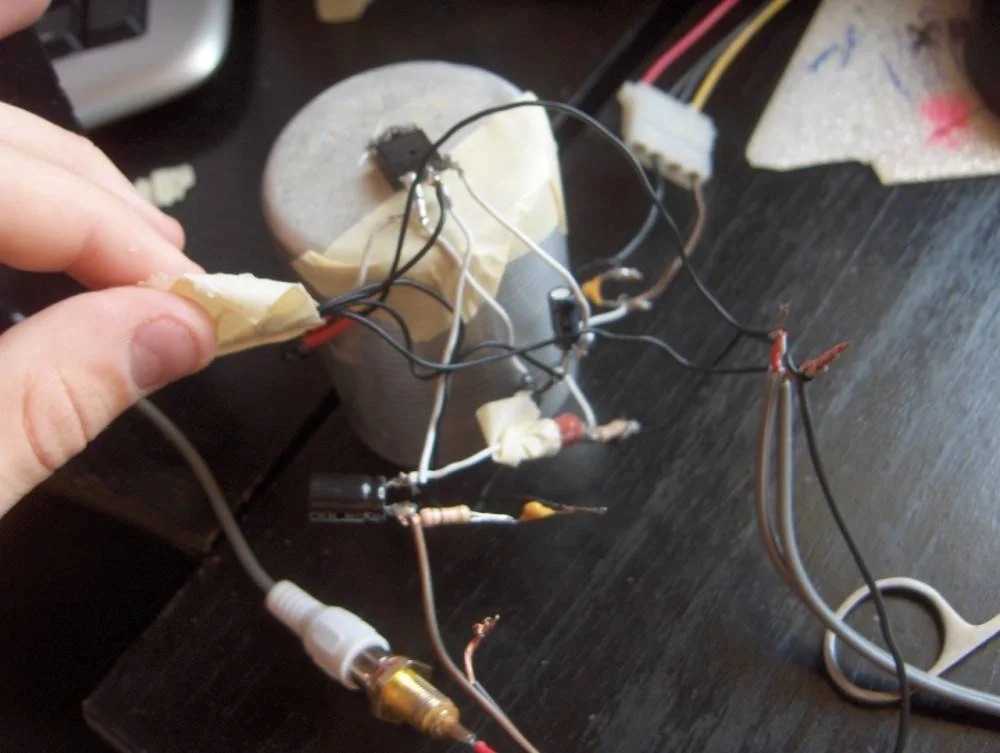

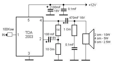

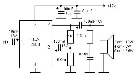

Всем привет !
Вот собрал усилок (фото схемы ниже) и станно то что КАКИМ то образом он ловит одну радиостанцию (звучит тихо тихо) , хотя радио в нем нет(проблема в том что когда тишина на колонках раздражает посторонний звук )

было 1 раз такое) на активных колонках для компа, вообщем кондер на входе убирай(играет роль защиты от постоянного тока входного каскада) и поставь резистор 100 кОм от входа к общему проводу.
а можеш на схеме нарисовать а то я не очень понял что ты имел ввиду
вот так вот

еееммммм люди чёто вы мне не то дали звук ваще пропал
Ну и правильно. Еще бы мегаом поставили.
Верните конденсатор на место. Выложите фото монтажа.

un1ted21Конденсатор на входе нужен, он постоянную составляющую отсекает.

Я подозреваю длинный провод без экрана и отсутствие нормальной земли.
электролиты все новые и рабочие ибо я бы написал что усилок не рботает ! А вот про землю хотел сказать когда колонки молчат они издают какой-то басс , стойт дотронутся до Земли как тутже проподает !
Вот поэтому я и прошу фото монтажа. Чтобы не гадать.
Так сигнальный провод экранированный? Фото нужно увидеть.
Между прочим, НАПИСАНО-то правильно, может и помочь, а вот НАРИСОВАНА IMHO полная ахинея. Можно, в принципе, попробовать поставить резистор МЕЖДУ ВХОДОМ И ЗЕМЛЕЙ, а вовсе не врезкой во входной провод, при этом убирать конденсатор, естественно, не нужно. Просто несколько понизится эффективное входное сопротивление усилителя.
Странно сейчас все сам проверил побробовал - тихий звук радиостанции пропал
Вот вам фото

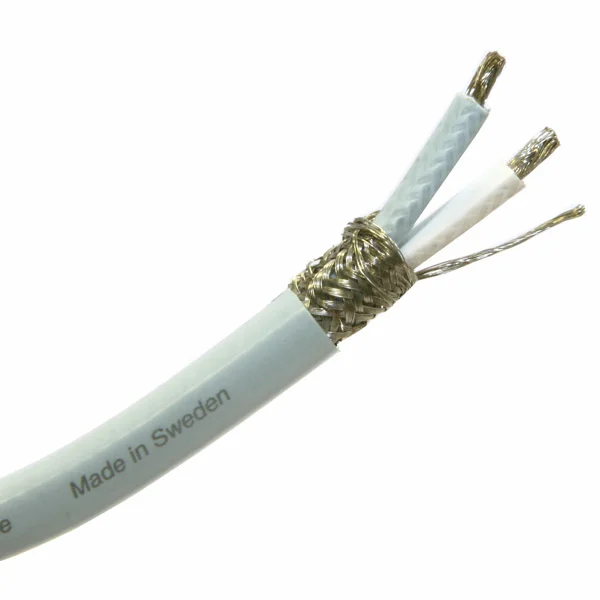

Провода, которые идут на вход, должны быть экранированными.
Если честно первый раз об этом слышу ! можете вото скинут этих экранированых проводов
Что-то типа этого.
Возьми провод от "колокольчиков".

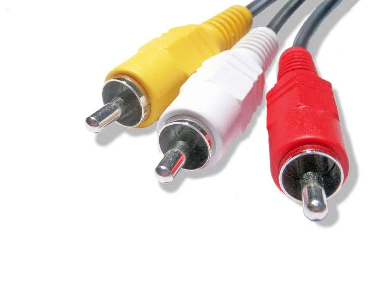

Это RCA-разъёмы.
ааа - понятно ..... но вроде это же Тюльпаны.
