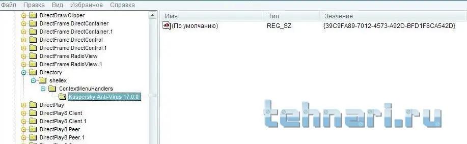

Добрый вечер!
Предположительно после проверки антивирусом уязвимостей системы из контекстного меню исчезла функция Создать папку. Та, что есть слева в меню открытого окна не реагирует при нажатии. В реестре (в разделах HKEY_LOCAL_MACHINE и HKEY_CLASSES_ROOT) нашла одинаковые записи (скрин прилагаю). Там же другое должно быть значение, правильно?Помогите, пожалуйста, дельным советом ))
Система Windows XP
Антивирус Kaspersky
    22.5 KB · Просмотры: 65

А точки восстановления, созданные на момент, когда система работала исправно, вообще есть? Полный откат можно и не делать, если это не получается по какой-то причине, а вручную восстановить проблемные ветки реестра из резервных копий.
Вот пара подразделов реестра HKEY_LOCAL_MACHINE\SOFTWARE\Classes\Directory и HKEY_LOCAL_MACHINE\SOFTWARE\Classes\Folder с рабочей Windows XP:
Посмотреть вложение Directory.rar
Перед импортированием создайте точку восстановления и резервные копии изменяемых подразделов, чтобы вернуть в прежнее состояние, в случае неудачи. После импорта перезагрузите комп. Если в работающей системе не получится импортировать подразделы, тогда сделайте это с LiveCD, только не перепутайте реестры, у LiveCD на основе Windows PE есть собственный реестр.
Спасибо большое за советы! Эта проблема возникла несколько месяцев назад. Началось с того, что все папки на компьютере стали ярлыками и открывались только через контекстное меню. В этом меню появилось 2 пункта Открыть - первый жирным выделением открывал окно Выберите программу, второй обычным шрифтом открывал ярлык уже как папку. Мне удалось вернуть ярлыки к состоянию папок. А вот пункт меню Создать папку - не удалось. Мне бы хотелось понять логику - почему Касперский прописан в реестре вместо нужных данных... Хотя прежнюю версию антивируса я удаляла их утилитой и загружала новый дистрибутив..
Однако на съёмных дисках создание папки возможно.
Он там не "вместо", а на своём месте, вот только кроме этого ключа, там должны быть и другие. Когда исправите содержимое подраздела "Directory", этот ключ от Касперского тоже туда добавьте, если пользуетесь ещё этим антивирусом.
