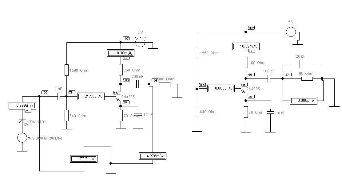

Не могу связать два каскада усиления, построенных по схеме с ОЭ
Здравствуйте,разрабатываю усилитель по напряжению.Сигнал поступает на фотодиод,генерируется ток и задается в результате начальное напряжение на самом фотодиоде.Далее идут два каскада усиления,построенные по схеме с общим эмиттером.С первым каскадом разобрался,все замечательно работает.Отдельно был спроектирован второй,тоже усиливает как надо.Но не получается связать два каскада вместе,на выходе получаю напряжение меньшее,чем после первого каскада.Студент,пока только учусь,поэтому не знаю как связать многокаскадный усилитель.Строю именно на транзисторах,так как работать будет в диапазоне частот от 4Мгц-16Мгц.Проектировал в ewb 5.12.Если у кого нет,то скажите,пожалуйста,чего на схеме не хватает по приложенной картинке
Посмотреть вложение Усилитель.rar.
