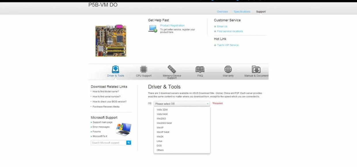

Попробовать поставить другую систему из этого списка , под Win7 Ultimate х64 на материнскую плату нет драйверов. Так что возможно проблема в этом.
    26.1 KB · Просмотры: 307

Здесь семерки нет вообще, но у меня-то под ней все работает! кроме видюхи... Ок, попробую ХР, спасибо!
