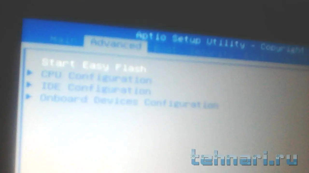

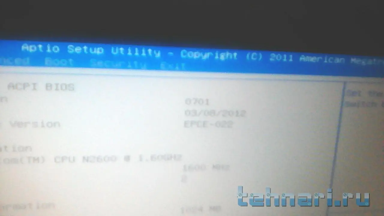

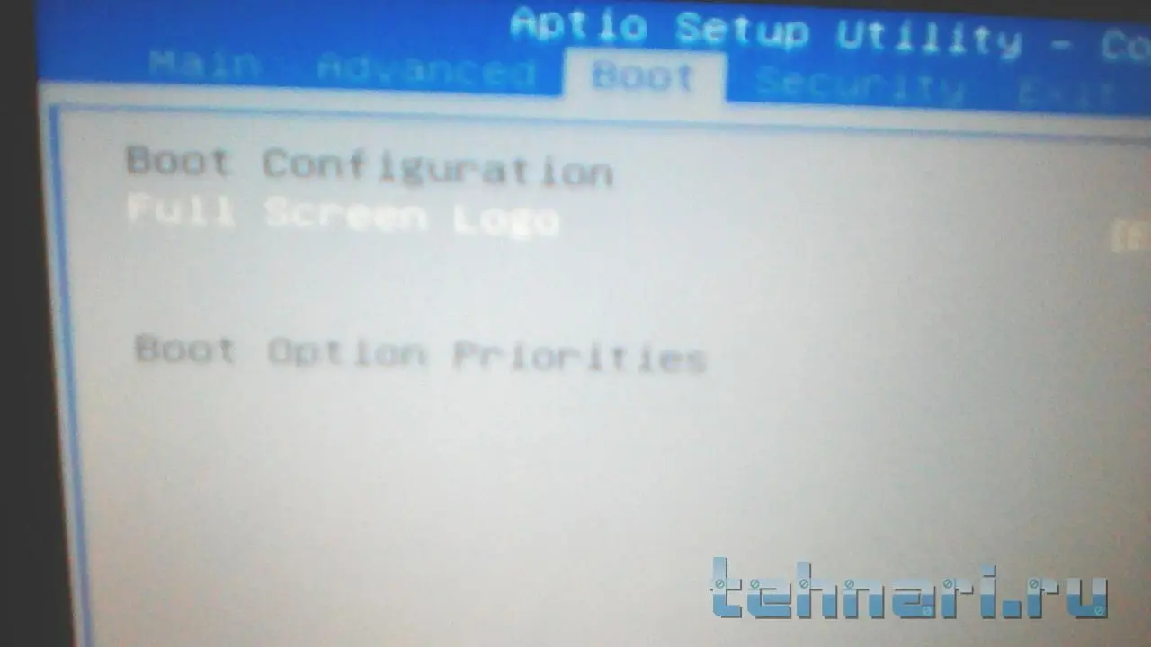

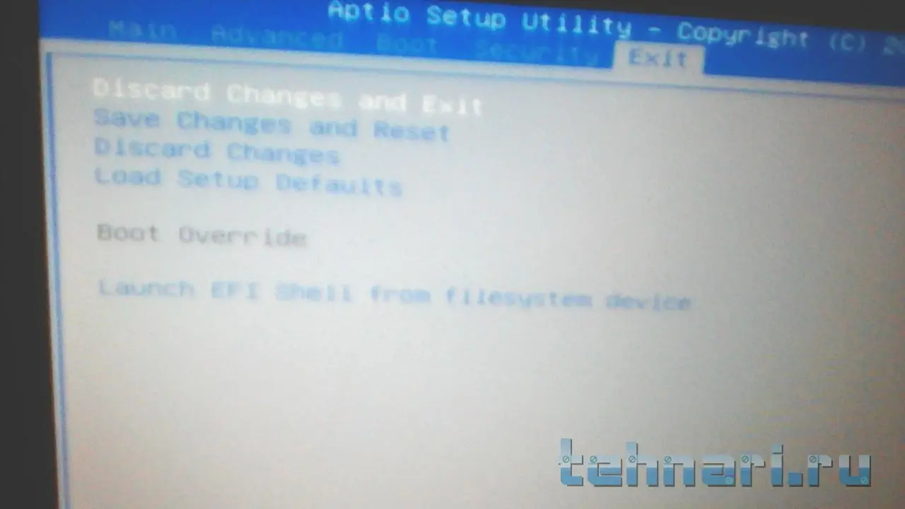

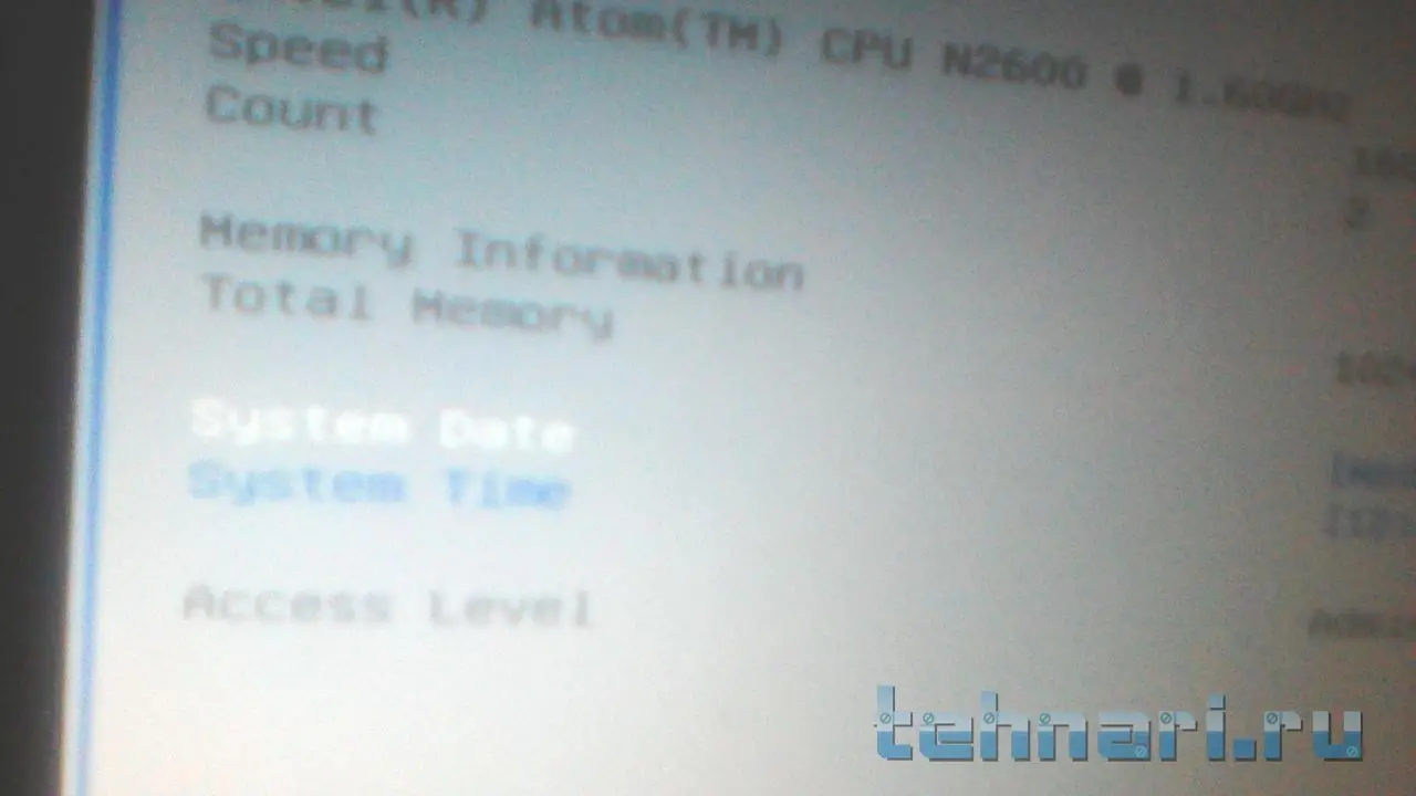

Не могу выйти из окна в нетбуке что делать?
Не могу включить нетбук постоянно при включении сразу возникает табличка Aptio Setuo Utility- Copyright (c) 2011. Пожалуйста помогите. В компе новичок так что пожалуйста простым языком. В английском тоже как новичок.

На страничке Exit сначала выберите Load Setup Default, потом Save Changes and Reset
Ну и дату время желательно правильные выставить, но не обязательно :)
