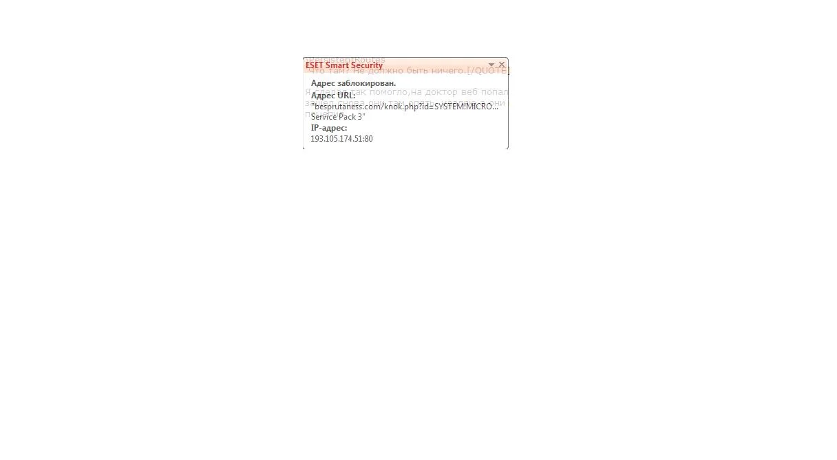

Я сделал так помогло,на доктор веб попал,через несколько часов зашел,снова они там опять, удаляю,а они появляются снова.Что за дрянь поцепил?
Появляется вот это сообщение.Что это,что делать?
Это точно вирус. У меня стоит НОД но втаком случае ( у меня было разок) я скачал бесплатные улиты каспера и веба ( они не защищают комп, а только удаляю уже существующие вирусы и не конфликтуют со стоящим антивирусом) В общем 3 антивируса вместе справились с проблемой.
